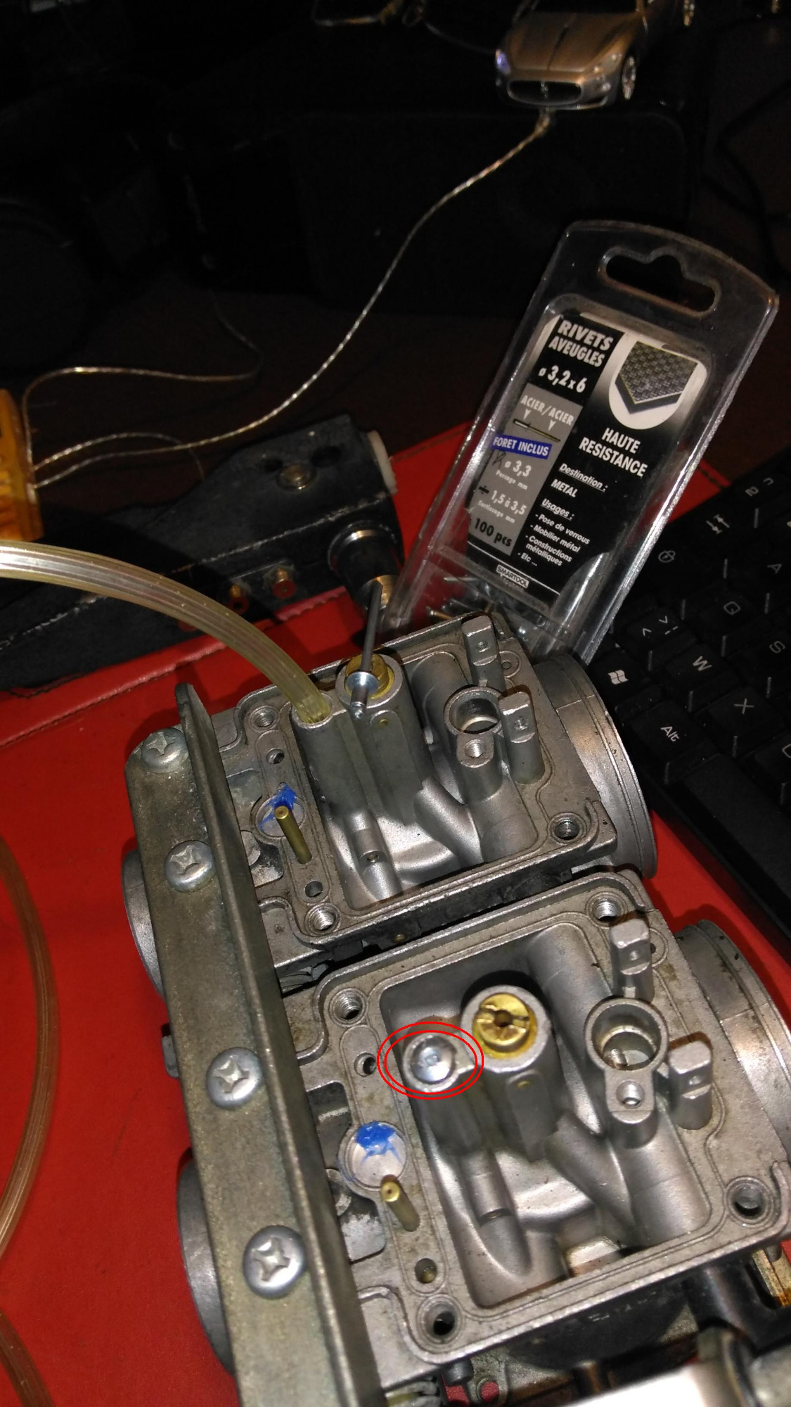

    Merci Lolo , mais mon moteur est reconditionné, prêt à vrombir , il ne lui manque plus que ses bouchons de puits de gicleurs de ralenti et dans la foulée quelques réglages de carburation pour qu’elle retrouve une nouvelle vieillesse. Maintenant si vous avez ces bouchons dans un coin qui ne servent qu’à alimenter la petite boite à petits bitonios divers , je suis preneur.
    #157188
    Content de t’héberger Beurk , tu restes autant que tu veux , ça donnera de la crédibilité à mon post. Il te faut quoi au juste . Simplement la sonde ou tout avec le support de sonde ? Pour mes bouchons , je pense avoir trouvé une solution propre : Un cathéter de perfusion, un rivet aveugle 3.2×6 acier et hop ., c’est en pression , ça ne se détache pas , ça se démonte , c’est étanche …What else ? : Une photo , peut être ?

    Merci pour votre aide, je cherche la pièce complète. Il existe un modèle sans sortie radiateur et un avec. Les deux se montent sans problème. Pour tes bouchons de puits de ralenti Dom’, certains carbu BS34 n’ont pas de bouchon et ne doivent pas en avoir ! Y’en avait avant que tu démonte ? Dans le puit il y a un petit orifice (dans le corps en alu) ou pas, en fonction de ça il y a bouchon ou pas… Fabrice m’a confirmé cela entre les frites et l’ortolan à notre dernière sortie. (si j’ai bien tout capté :S )
    #157257
    En réponse à beurklesharicots (post 153519] Pour tes bouchons de puits de ralenti Dom’, certains carbu BS34 n’ont pas de bouchon et ne doivent pas en avoir ! Y’en avait avant que tu démonte ? ”
    Un peu mon n’veu qu’il y en avait . Il a fallu que je les atomise pour les retirer . Collés qu’ils étaient . WD40, chaud , froid , vibrations toute la panoplie de ce qui existe sur terre pour attraper ces vulgaires bouchons de diamètre 6,.55423981 mm a été mis en oeuvre . Il a fallu les déchiqueter . Impossible de s’en passer car le circuit de ralenti doit absolument passer par le gicleur principal et non en direct de la cuve . Sinon , c’est l’inessençation dans le corps de carbu ( inondation avec l’eau en générale) . Désolé je n’ai pas le corps de sonde d’huile d’avance , mais je dois avoir une sonde neuve . Tu me diras quoi et je te dirai comment si c’est oui, suis je clair ?

    Es-tu sûr du bon diamètre de tes gicleurs de ralenti ? S’ils sont trop gros, il te faudra mettre plusieurs tours supplémentaires aux vis de richesse. J’ai exactement les mêmes symptômes sur ma 11, qui ne fonctionne au ralenti qu’avec 4 tours.
    #160534
    Bon , maintenant ça suffit ! ! ! Ça ne peut plus durer ! Bon , j’explique : Démarrage à froid au starter, no problem . Au dessus de trois mille tours , non problem. Mais passé sous la barre des trois mille , coupure moteur aussi sure que si on avait coupé la clé de contact. Re démontage de la rampe , repassage aux ultra sons, remontage , re coupure . Donc deux solutions : § Les circuits de ralenti sont bouchés, mais il faudrait qu’après trois nettoyages de rampe, au moins trois carbus sur quatre soient encore bouchés… § Le CDI déconne en dessous de trois mille tours…pourtant pas de problème au démarrage à froid sous starter et pas de problème au démarrage à chaud gaz ouverts Alors quoi à votre avis ? pour mémoire : les bouchons des puits de gicleurs de ralentis ont été remplacés par des fabrications maisons car plus dispo les gicleurs sont neufs il y a bien étincelles aux bougies au lancement du moteur, belles, bleues et claires. Est ce que quelqu’un à ça en stock : C’est un cdi de Z1000J de 1981 ref kawasaki 211 191 041 Est ce que quelqu’un a une rampe de Z1000J de 1981 Est ce que quelqu’un a une idée sur la nature de cette panne qui me cloue au moment où j’étais enfin prêt aux premiers tours de roues pour ce week end ? GGGGRRRRRRRR….. (Z’avez vu , il est trop fort le ZéphO , il répond à mes questions avant que je les ai posées)

    A ben si tu enlèves tes posts post publication , les lecteurs ne vont plus rien comprendre, alors je vais le remettre juste pour rire. Bon pour la richesse , mon réglage c’est du Rotschild ! Non en fait le gicleur ralenti est monté de deux points et demis car je suis passé de la boite à air aux cornets et toute les tentatives d’ajustage ont échoué . La tentative de limitation d’entrée d’air des carbus à divers degrés a également échoué.
