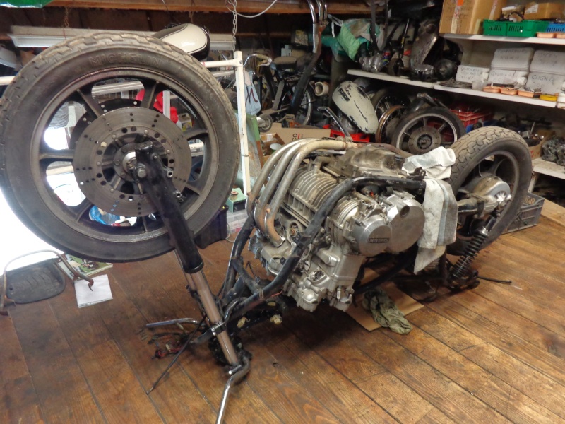

    Quand je crevais en vélo, je le retournais pour le poser sur la selle et le guidon. Je trouvais ça tellement bien pour bricoler que j’ai garder l’habitude… … et ça marche pour la vidange de la fourche ! :huh: Je crois que je vais me lancer dans un blog mécanique moi :) Beurk :velo

    Bravo Beuk. C’est juste un poil plus lourd qu’un vélo à retourner mais après ça tient mieux ! :prosit
