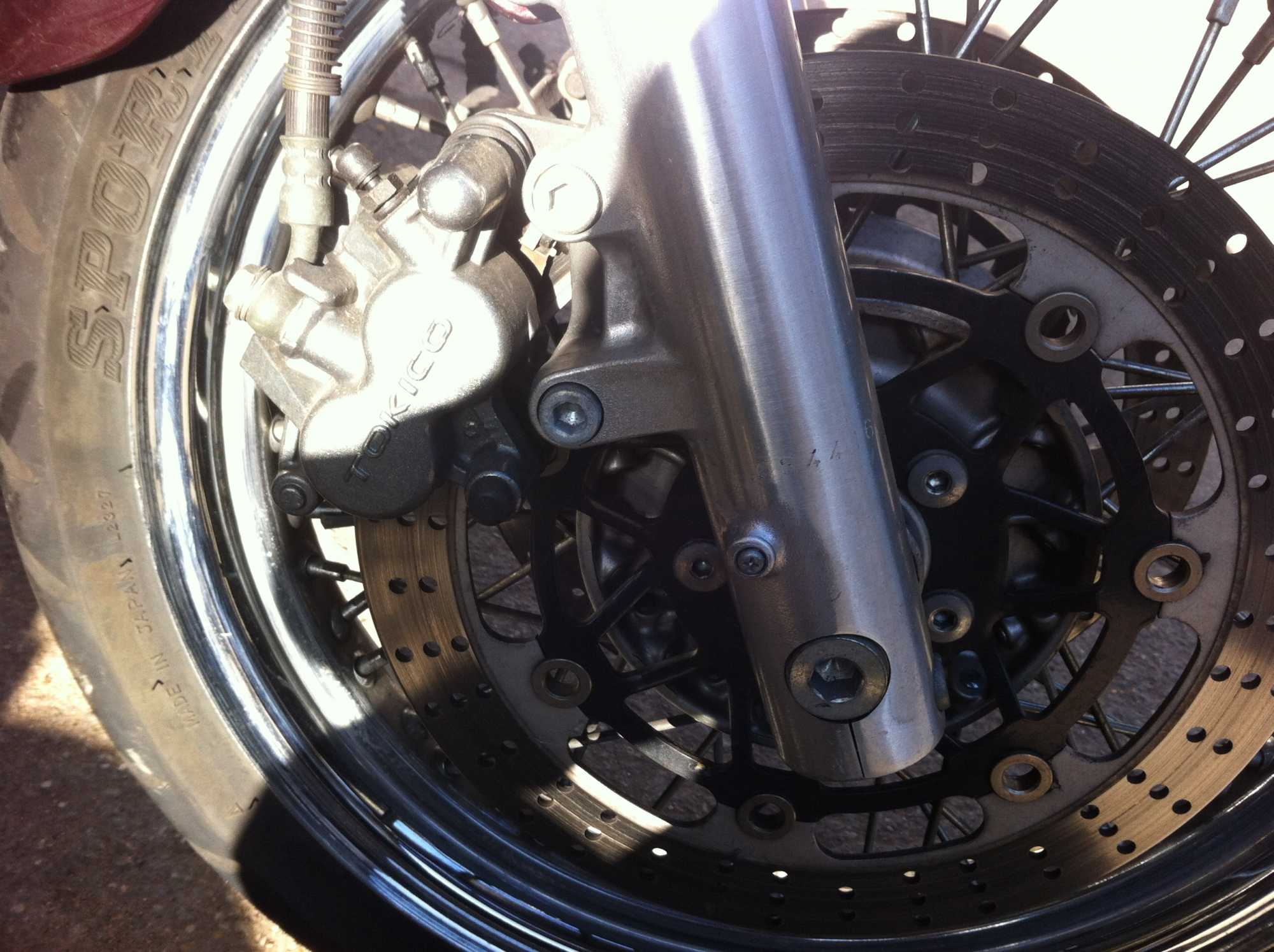

17 décembre 2015 à 21h53 #109499Merci à tous. Je pensais pas que c’était si simple et qu’on pouvait le faire sans démonter les tubes. Quoique d’après ZephyrOliv vaut mieux démonter. La vis de purge, c’est la cruciforme qu’on voit sur la photo ?
17 décembre 2015 à 22h18 #109500Oui c est celle la. Mais si tu n ouvres pas le bouchon au dessus du tube de fourche rien ne coulera. Et si rien ne viens toujours un morceau de fil de fer suffit a deboucher le trou. Moi je fait un trait sur le récipient qui contient l huile usagé, la verse et rempli de neuve, comme ca je remet ni plus ni moins que ce qu il y avait dedans. Les puristes crieront au scandale, en invoquant qu il reste de l huile dans les fourreaux, que j’introduit des impuretés provenant de mon récipient, qu on ne sais pas si au derniers remplissage la bonne quantité a etait mise, etc mais ma vision de la mecanique differe de celle de ces derniers. Et une chose est sûre , la moto roulera tout aussi bien, peu importe la methode.
17 décembre 2015 à 22h19 #109501Oui, c’est celle qu’on voit au dessus de l’axe de roue. Il est possible de rincer/nettoyer sans tout démonter en mettant un demi verre d’essence dans le bras par le haut, vis de purge ouverte. Puis de tout laisser « ouvert » pour laisser le temps que ça s’évapore. Pas aussi parfait qu’un démontage total mais c’est mieux que rien. Sous la vis de purge il y aura probablement un minuscule joint à ne pas perdre…
