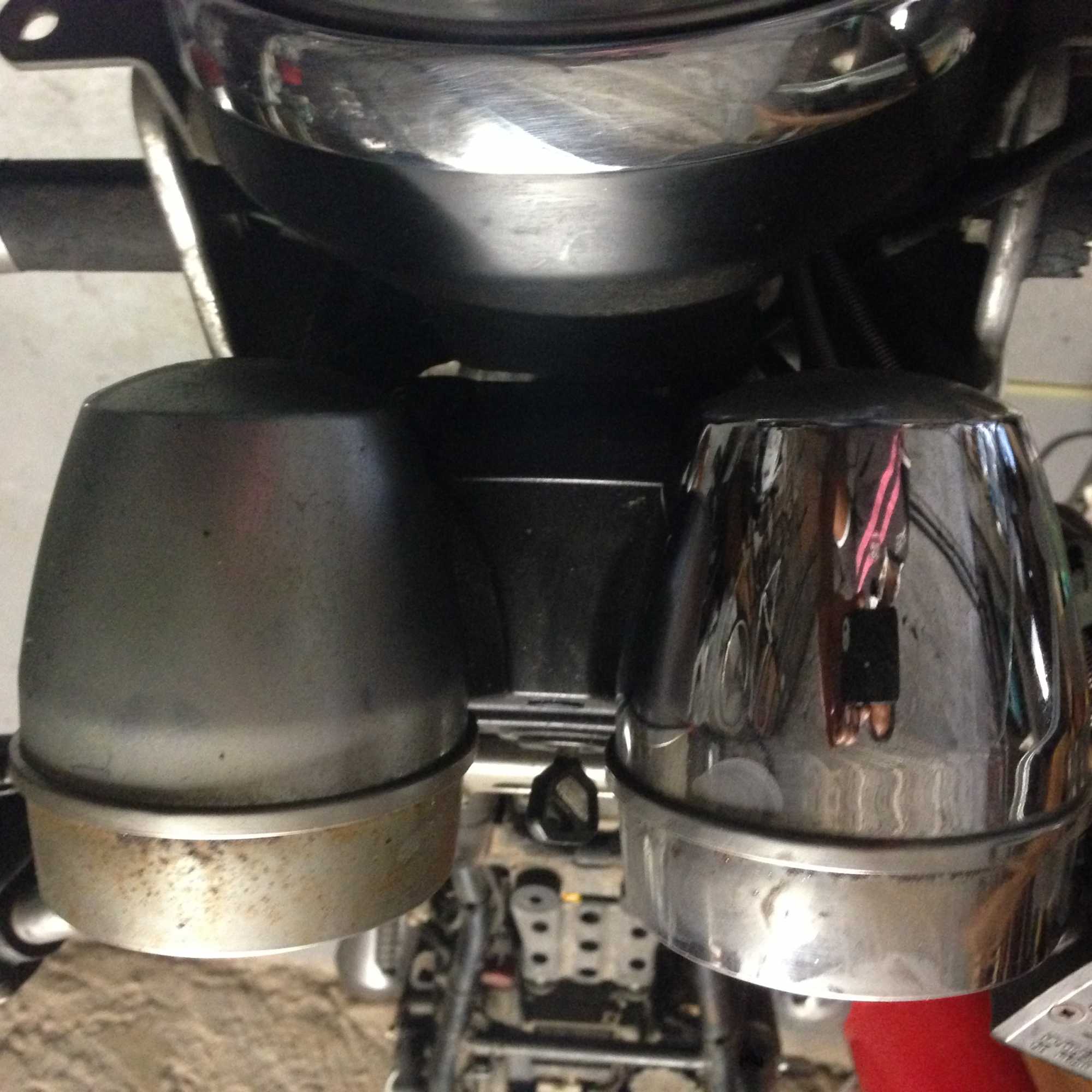

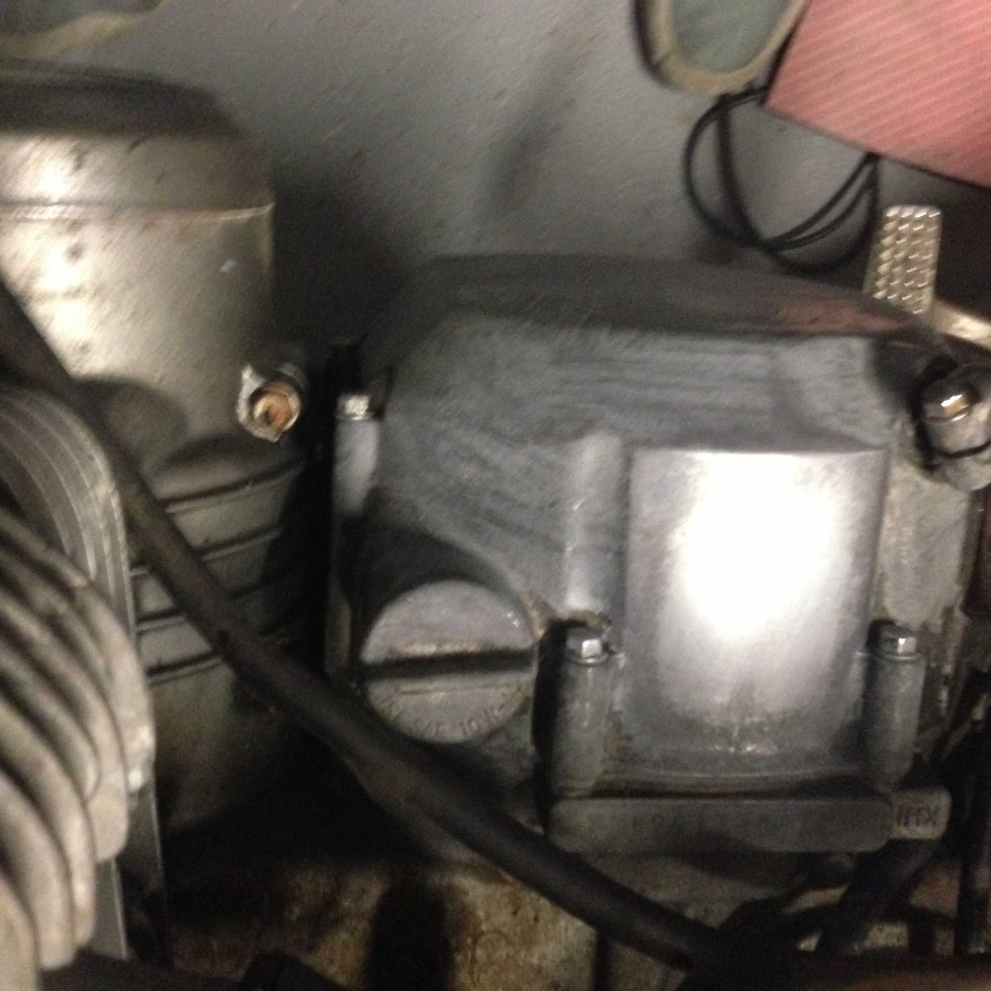

Je me suis donc retroussé les manches et j’ai commencé par la rampe à carbus que j’ai démontée grà¢ce au forum. J’ai au passage achevé les pipes d’admission à cause d’une trop grande précipitation lors du démontage. L’objectif n1 était de voir si elle pouvait démarrer, si le moteur et la boite étaient bloqués. Il ne s’agissait pas de la faire tourner longtemps mais juste d’être rassuré. Je tiens a préciser que je n’avais jamais retendu de chaine de moto de ma vie. Ca suffit à illustrer le fait que je dise que je suis parti de zéro en moto. Vtt oui mais moto, jamais rien fait. J’avais trop peur de me louper. Les premiers balbutiement du moteur m ont émus car j’avais déjà passé pas mal d’heures à préparer cette mise en route. J’ai pu tester la boite, tout passait bien. ouf!
Ah si! étant donné que dans mon rêve de café racer, j’avais les jantes a rayons et que ça coute un bras sur le bon coin, j’ai foncé sur la héritage qu un membre du forum vendait à un super prix. L objectif était le suivant: garder tout l’habillage de la héritage et utiliser l’habillage vieilli que j’allais repeindre. C’était dommage après tout de peindre un habillage de héritage.
Beaucoup d heures plus tard, la voila, presque finie. Elle roule bien. J’ai changé directement le freinage avant car j’ai trouvé une super affaire pas loin de chez moi. inutile de préciser que j’étais connecté le plus souvent possible sur le bon coin et j’y ai fait de supers affaires. il ne faut juste pas trainer. quelques photos
