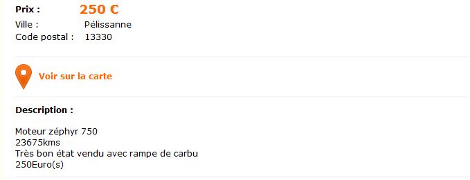

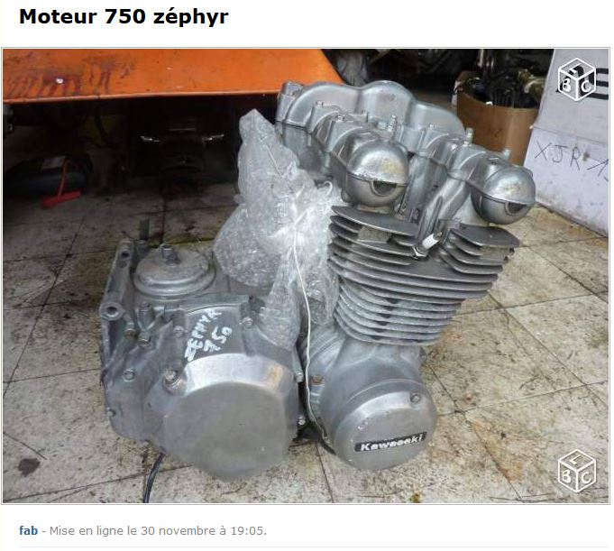

    Comme je ne connais pas la cylindrée à tout hasard. http://www.leboncoin.fr/equipement_moto/890816568.htm?ca=12_s http://www.leboncoin.fr/equipement_moto/890811420.htm?ca=12_s http://www.leboncoin.fr/equipement_moto/780985199.htm?ca=12_s Il doit les collectionner? C’est pas beaucoup cher! Ça sent l’arnaque, la même photo pour deux annonces différentes. :prosit
