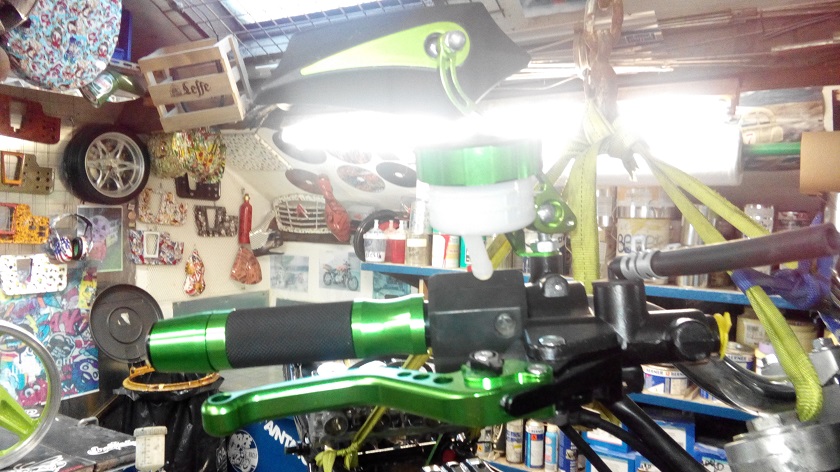

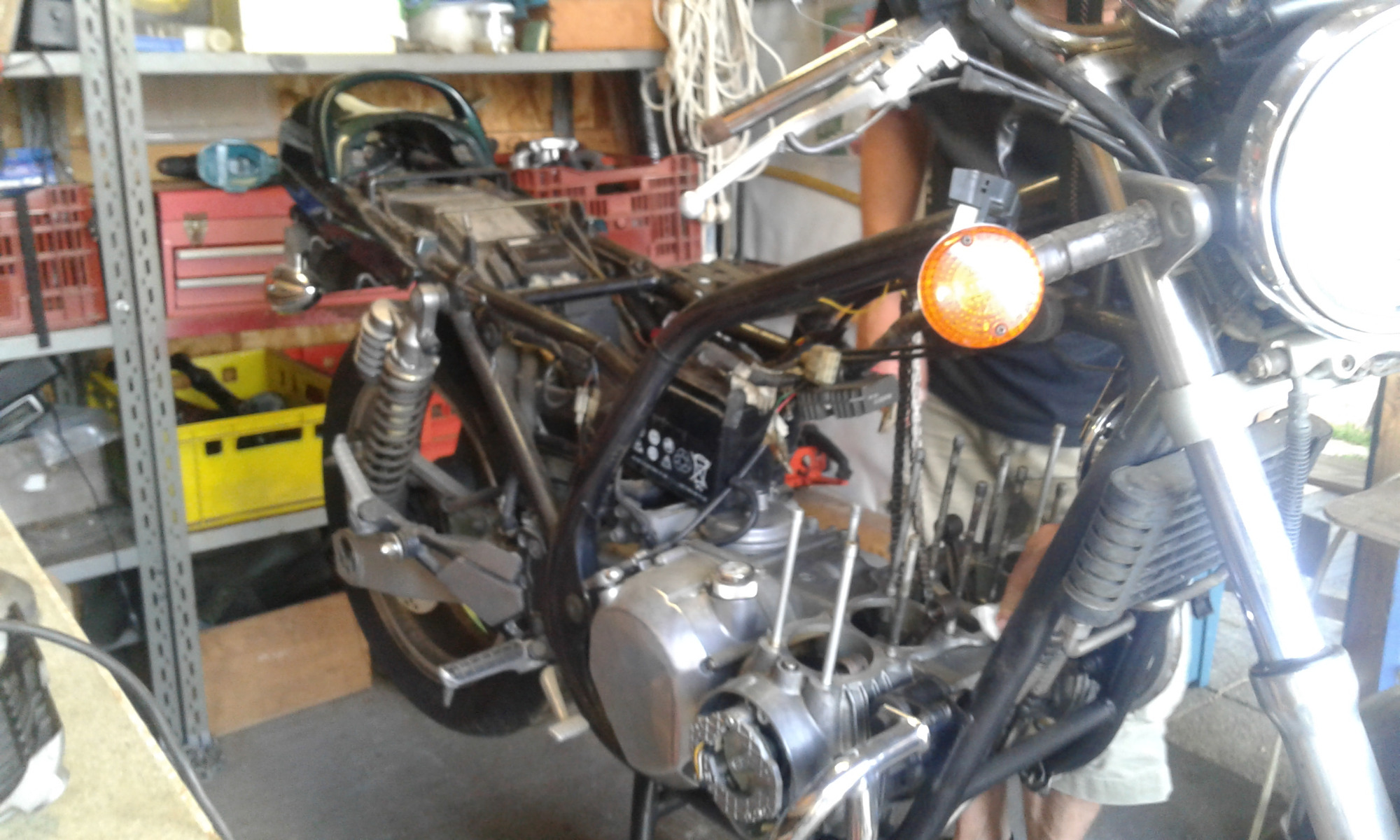

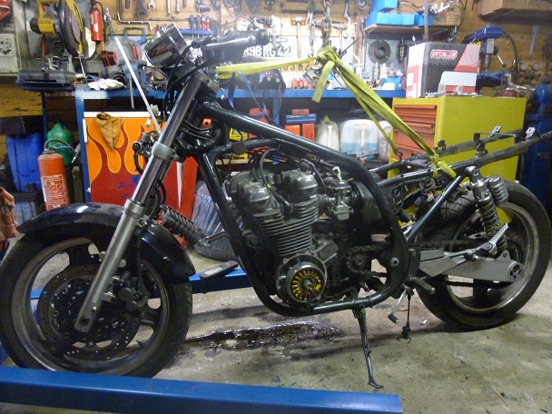

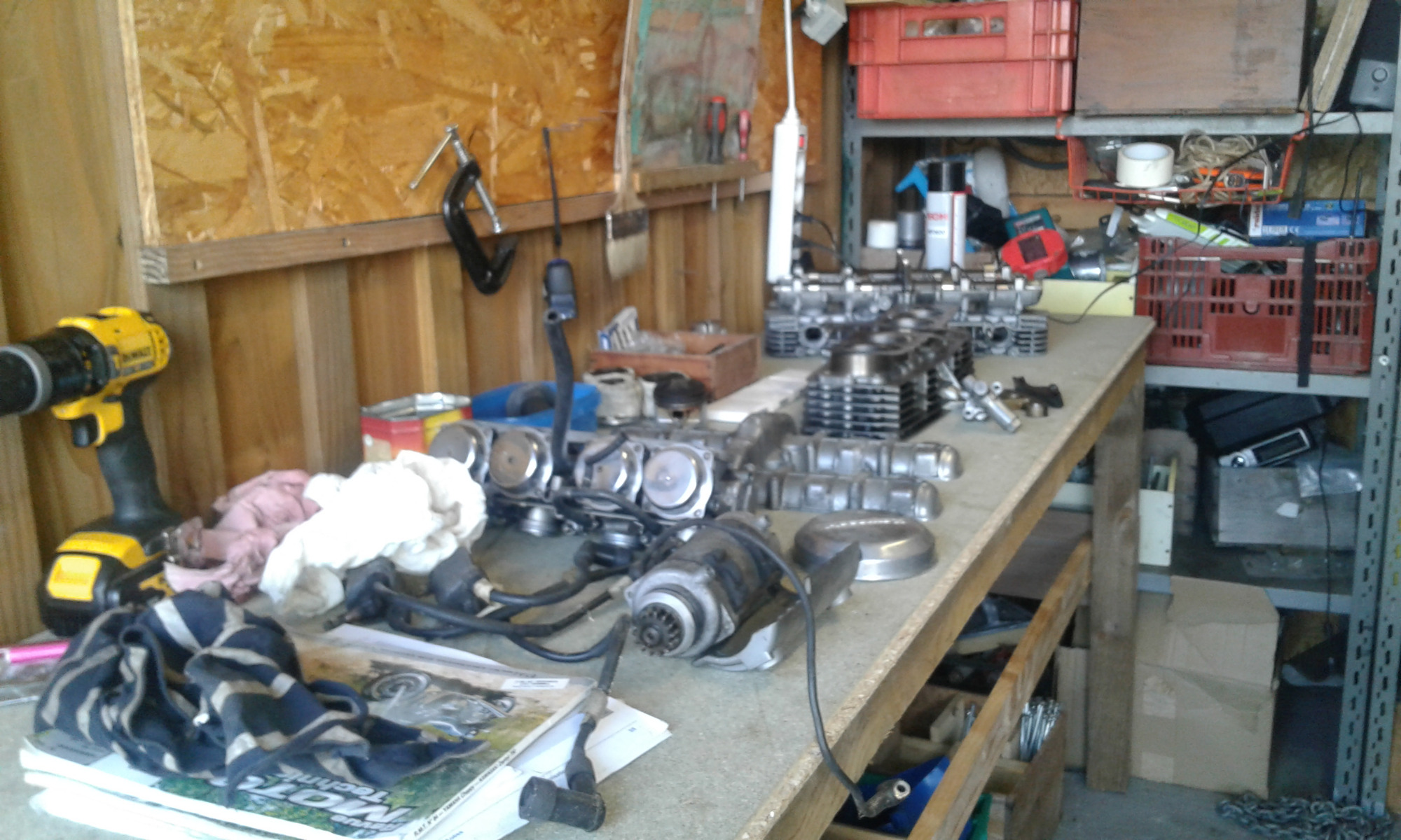

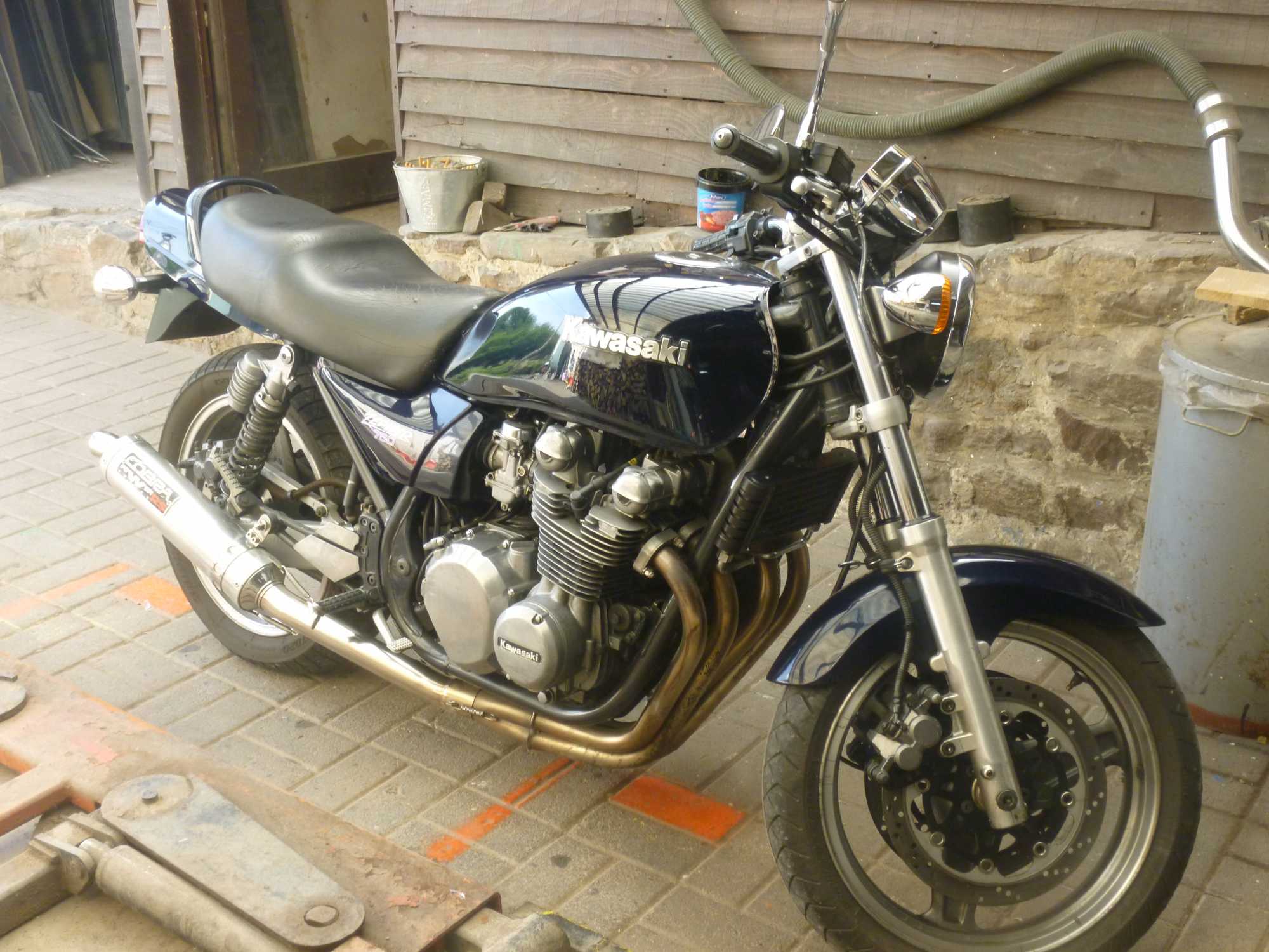

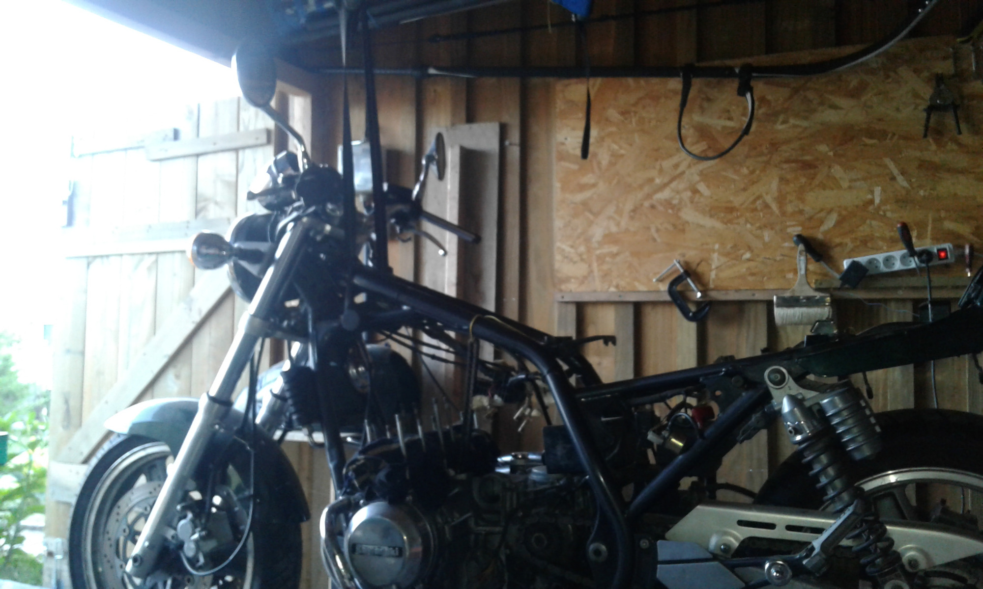

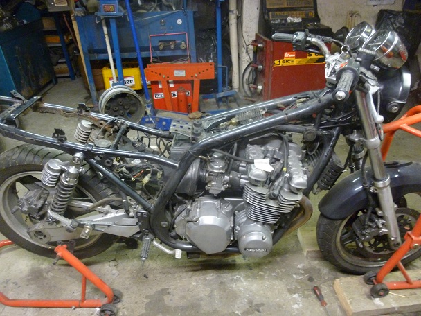

    Salut à tous, bon, ben voila je me lance. J’espère que j’y arriverai avec vos précieux conseils. Je ne travaille dessus que une heure par jour, pas trop le temps. Je suis en phase démontage. Quelques photos. AVANT MAINTENANT

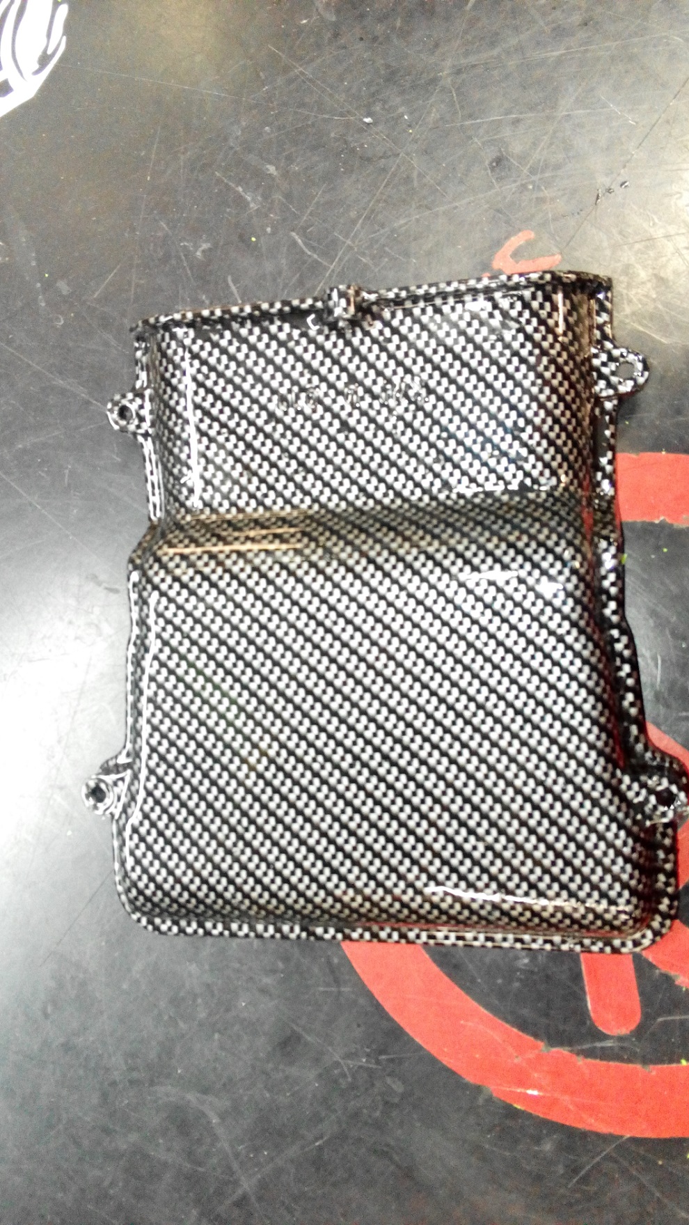

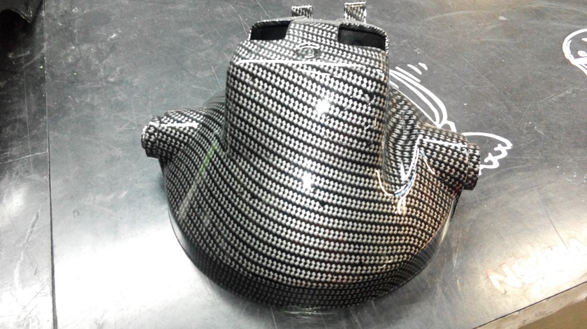

        L’investissement est quand même très cher si tu veux un bac de bonne dimension, le mien fait 2.3m de long sur 80cm de large et de haut, mais je fais des pièces pour les gens. Sinon pour faire tes propres pièces un petit bac plastique suffit. Il faut savoir certaines choses, l’eau doit être a 35∞,il y a une certaine façon de tremper, un angle, une vitesse et un sens. J’ai fais des essais pendant des mois avant d’arriver à quelque chose, les casques, par exemple, je n’arrive pas encore à avoir un résultat correct. Sinon, si tu veux te faire la main il existe des kits de démarrage. Les pièces doivent êtres préparées comme une carrosserie, après le trempage il faut rincer les pièces et les laisser sécher ensuite, deux ou trois couches de vernis auto et poly lustré suivant la finition que tu désires. Le produit le plus nocif, c’est l’activateur, il faut absolument un masque pour l’utiliser, sous peine de ne plus profiter longtemps de ta zéphyr. Les trois premières photos, c’est mon bac de trempage et la dernière celui de rinçage. Si tu veux des renseignements ou conseil si tu désire t’essayer a cette technique, n’hésites pas.

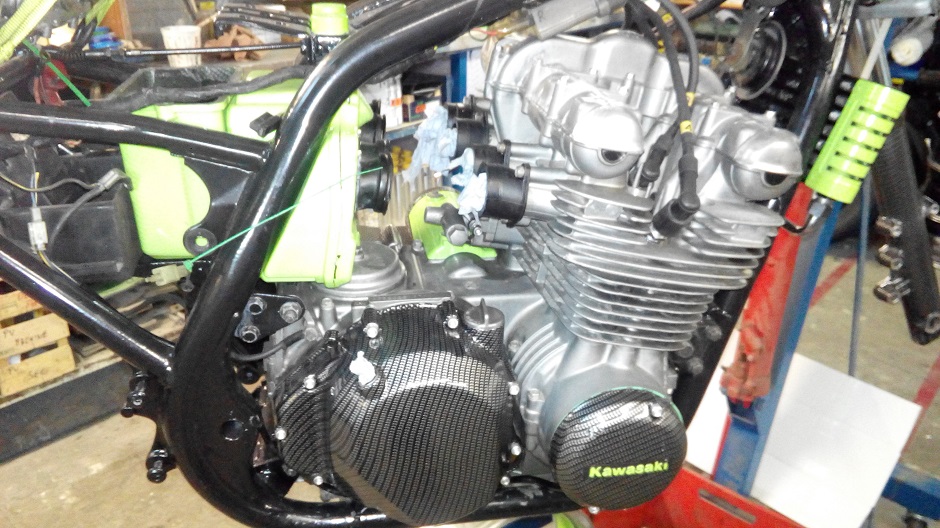

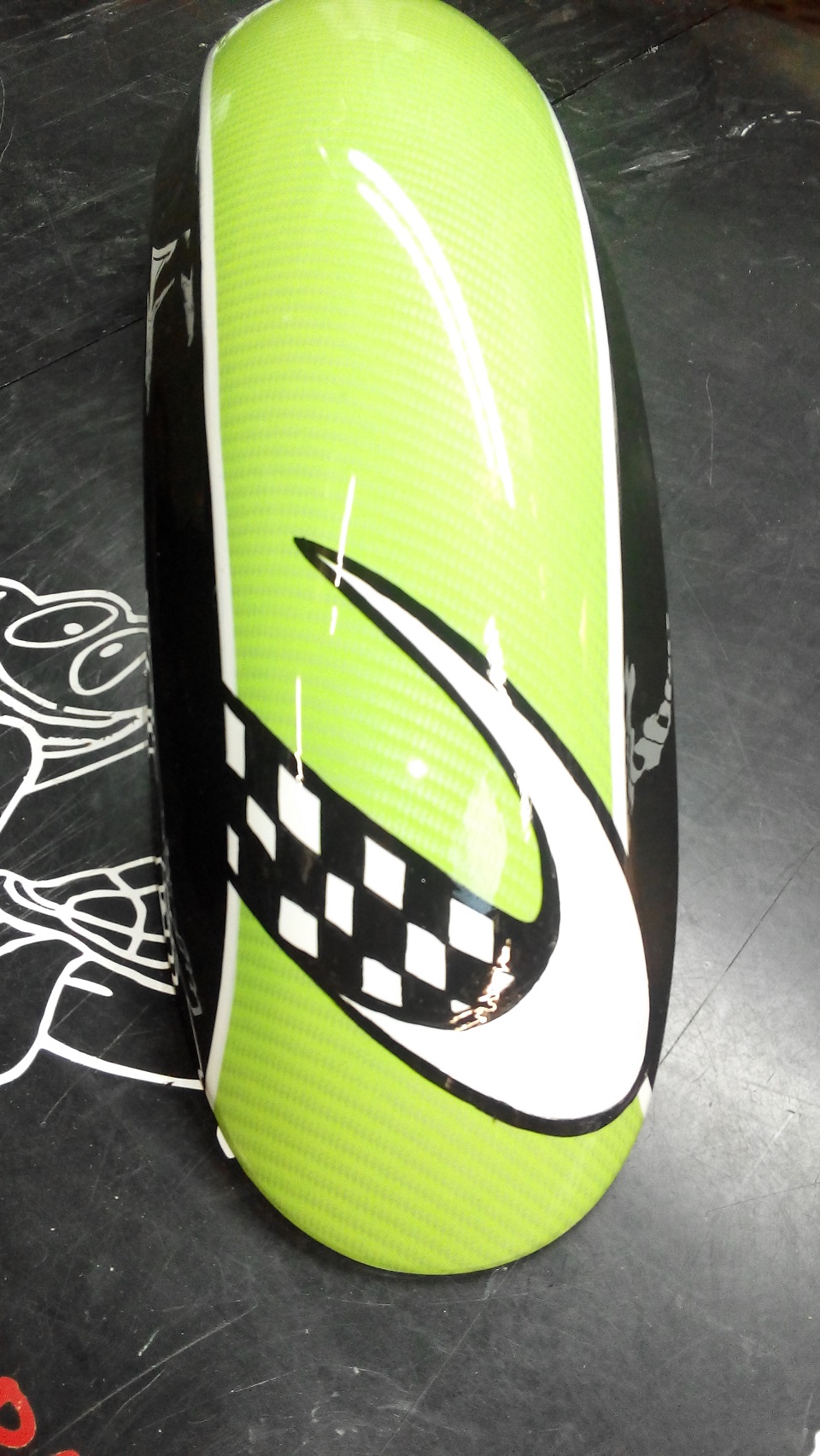

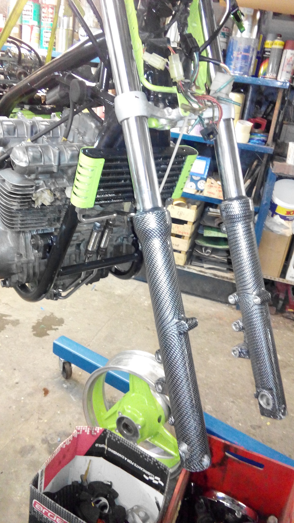

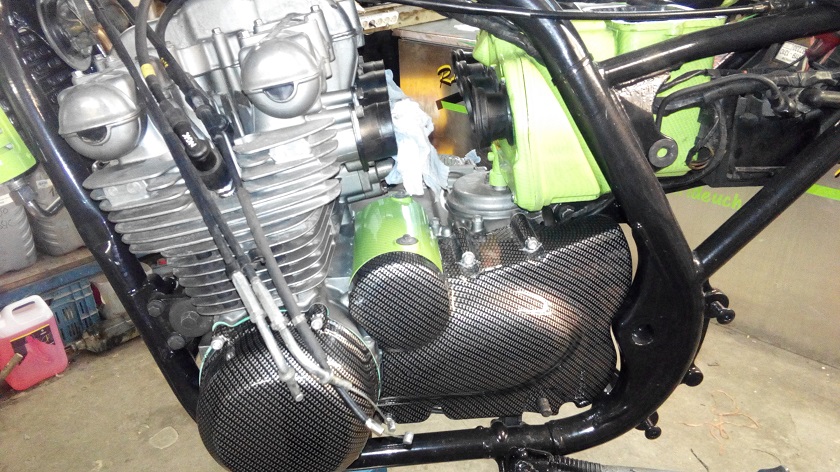

        #116979

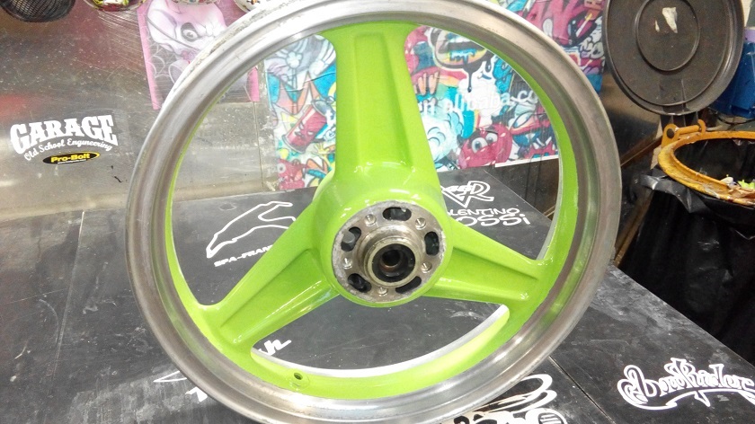

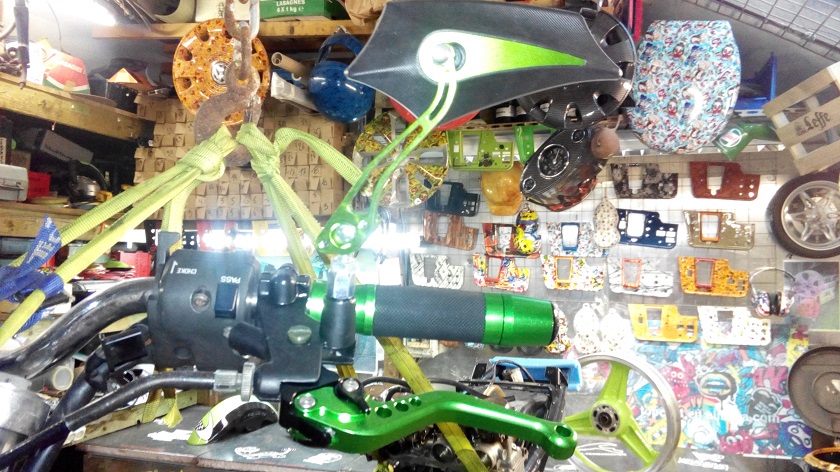

        Salut tout le monde, bon après quelques semaines sans nouvelles, voici une série de photos; faites au smartphone, j’ai fais de mon mieux

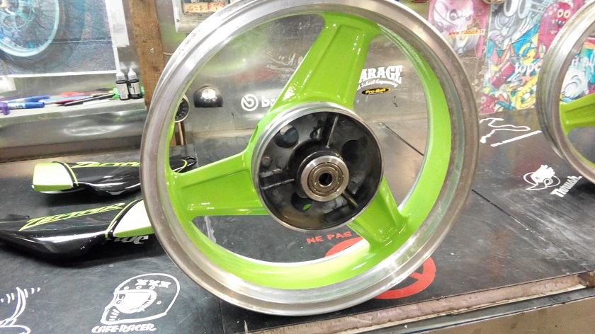

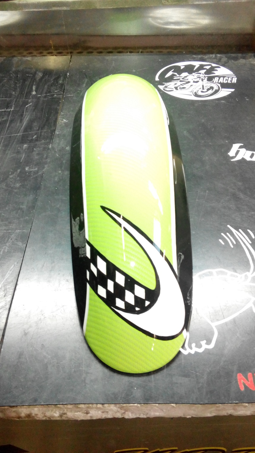

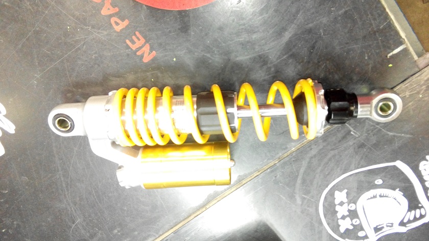

        #116980
        Suite

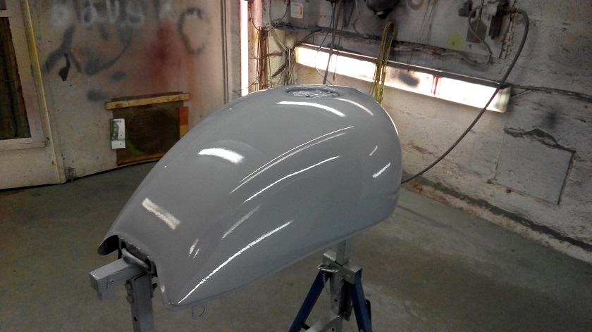

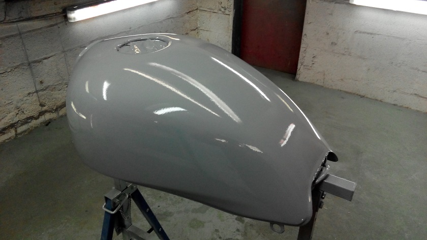

        #116981
        Réservoir en apprets
