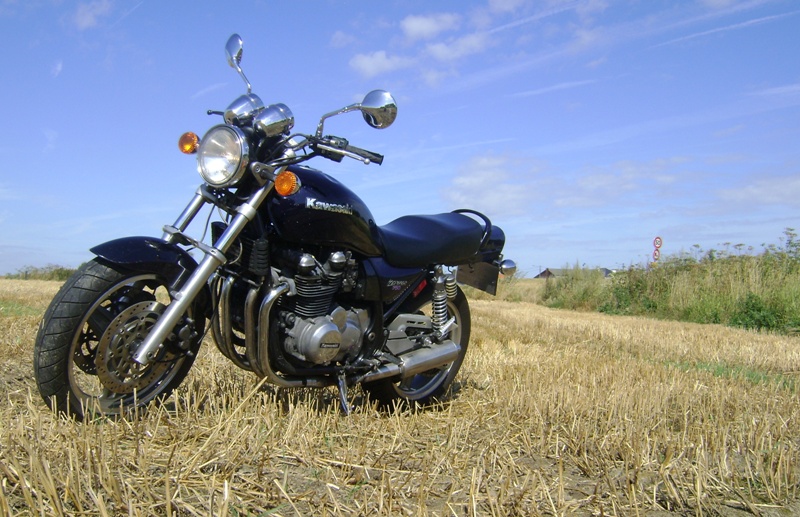

    Bonjour à tous, un petit post car j’ai un problème que je n’arrive pas à identifier. Je démarre, pas de souci, ça ronronne. J’enlève la béquille, passe la première, toujours impec’. Ensuite je mets les gazes et là systématiquement ça cale, ou plutôt quelque chose coupe le circuit… j’ai fait le comparatif et au feu rouge, aucun souci je redémarre sans que le circuit ne se coupe. par contre dès que je remets la béquille … PAF… Ca coupe !! Je me suis dit que c’était le bouton de sécurité de la béquille qui restait coincé (ça me le faisait dès que mon ancienne ER5 était encrassée) mais 1/ non il brille (bon j’en rajoute ;) ) 2/ en fait ca cale, je redémarre et ça repart toujours impeccable dans la même minute ! Bref je ne comprends pas bien ce qui peut couper le circuit et pourquoi … Auriez vous une idée à ce sujet ? merci d’avance
