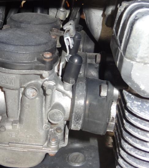

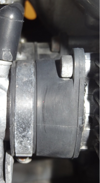

    Bjr, Voici qqs photos Je ne sais pas si c’est suffisant… J’ai fait de mon mieux ! :-)
    #106716
    Apparemment elle ont déjà été bidouillées, on voit une bavure de silicone noir.
    #106720
    C fou ! :ohmy: Je ne l’avais pas remarqué. Finalement cet appareil photo et bon et tu as l’≈ìil ! merci!!! Est-ce que cela veut dire qu’il faut les changer ? Que me conseilles tu ?
    #106722
    Refait un essai pour voir si ça vient bien de là parce que c’est pas donné. J’ai changé celles de ma 1100, commandée chez Kawasaki parts pour 88 ç si je me souviens bien.
