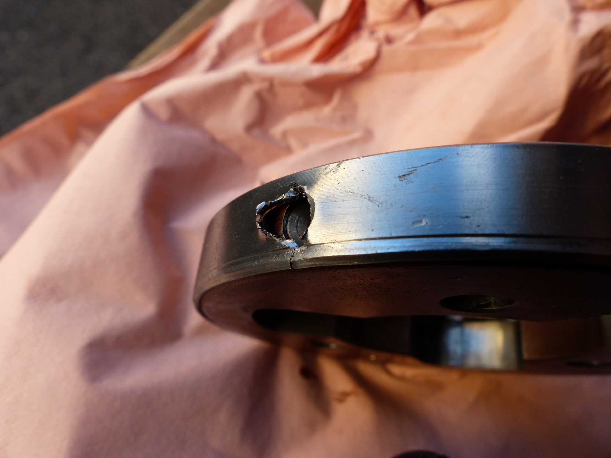

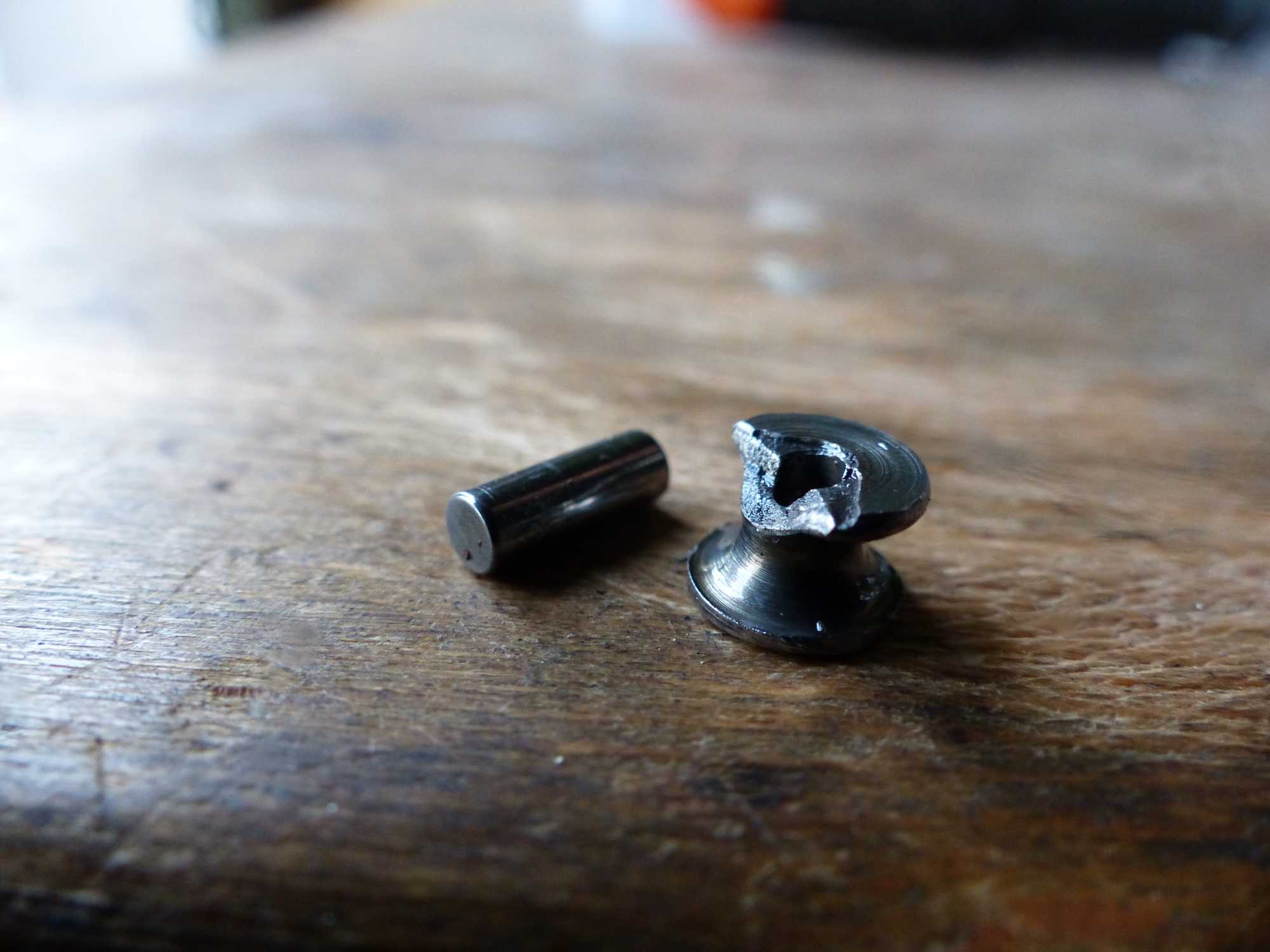

    En réponse à ZephyrOliv (post 102185]C’est une pure coïncidence, mais hier, j’ai déposé ma roue libre sur le Vmax. Y a du dégà¢t, et je n’ai jamais vu ça. Le pourtour est percé Un des ressorts manque à l’appel, il a du sortir par ce trou”
    Au fond du carter j’ai retrouvé le pion qur lequel prend appui le ressort. C’est lui le responsable. En cassant, il s’est progressivement dégagé de sa clavette et la force centrifuge a fait le reste jusqu’à percer le trou dans l’entourage de la roue. Une fois le trou assez grand, ce petit morveux s’est fait la malle. Plus de force sur le ressort pour ramener le galet sur le palier de la roue libre, plus de démarrage possible. Le ressort, lui, a du être mà¢ché par les pignons de la boite de vitesses. Ce pion, essentiel pour le démarrage, ne mesure que 6 mm de diamètre. Petite cause, grands effets, et encore, y a rien de cassé dans le moteur, c’aurait pu être plus grave

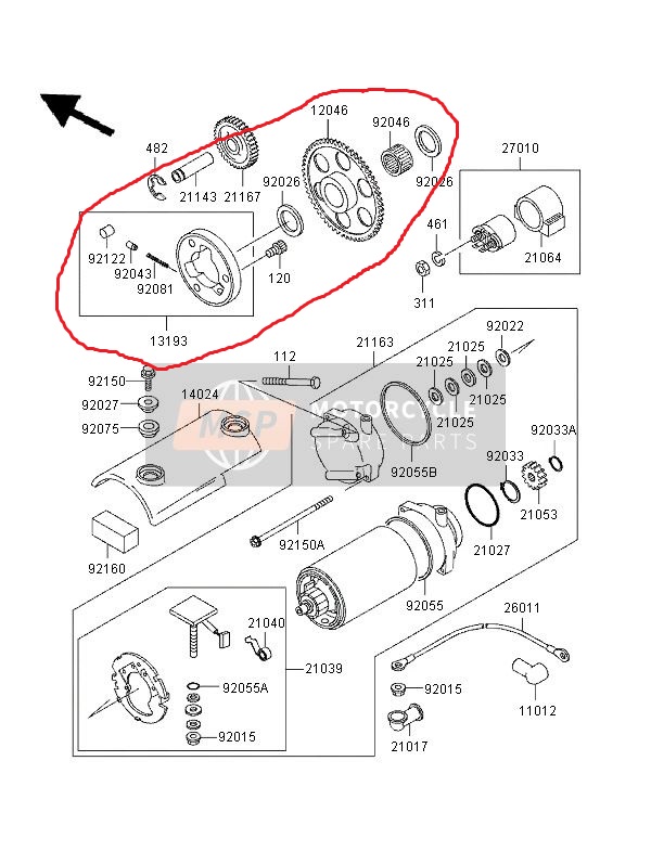

    Je reviens la dessus, en fouillant j’ai constaté que la roue libre de démarreur de la Zéphyr 750 est la même que pour les Z650 voici un éclaté avec les pièces concernées.
