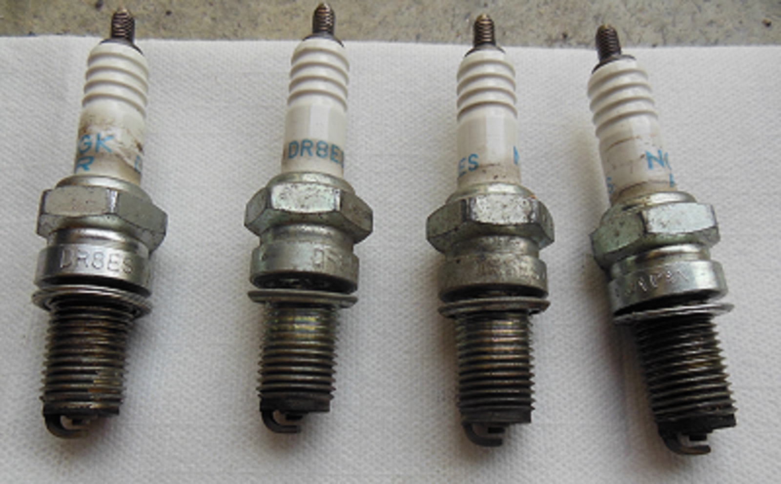

    Les voilà: J’avais pris la photo après les avoir nettoyé et roulé 20 km.

      Bonsoir; Ca me parait bien noir/charbonneux, probablement trop riche
      #106314
      Farpaitement , trop riche! De toute façon les paroles qui suivent du CBX sont encore du CBX.
