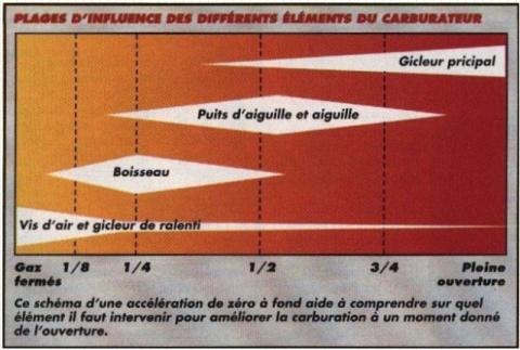

      En réponse à fabrice68 (post 101376]sinon à 4000t c’est le gicleur principal.”
      Pour illustrer tes dires, j’ai retrouvé ça.
