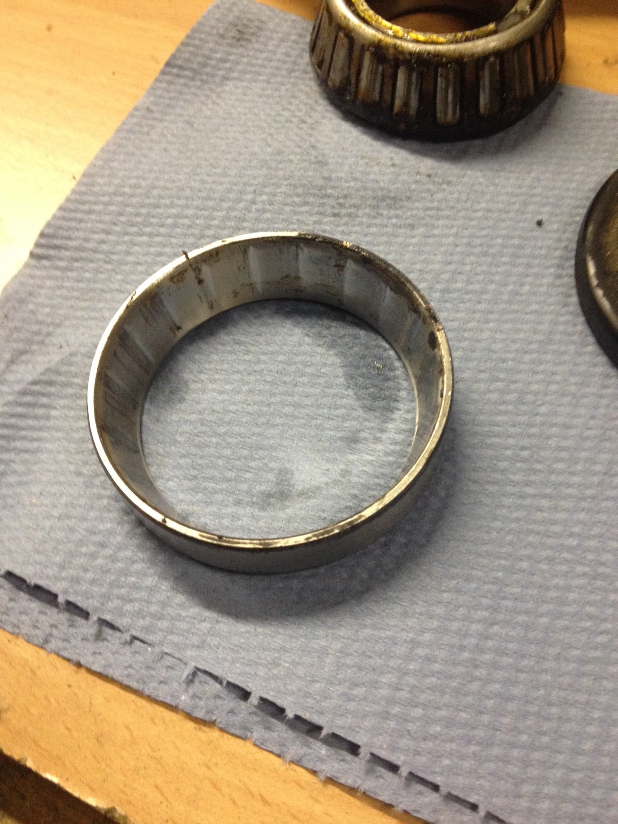

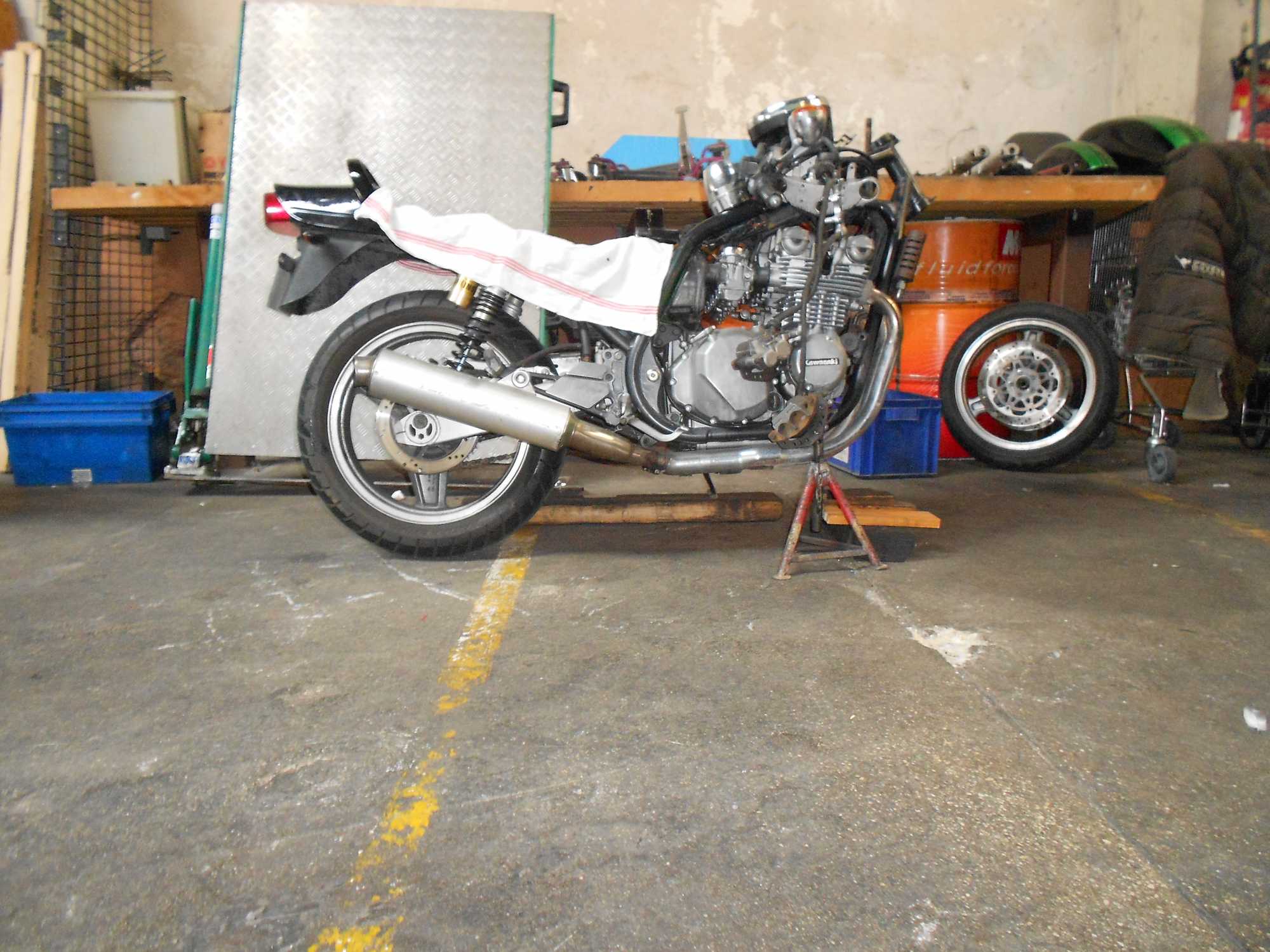

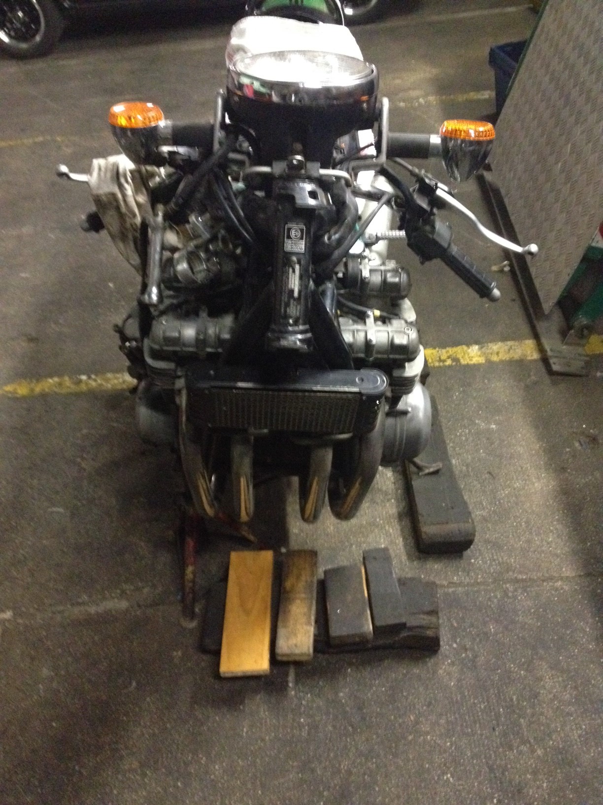

        Bonjour tout le monde, Comme promis, je viens un peu aux nouvelles. Bon, finalement la moto est en cours, mais ce n’est pas moi qui la fait ;). Un copain qui a du temps en ce moment et qui s’ennuie m’a proposé de la faire. Comme en plus il a la place et qu’il est bien outillé, tout le monde est content. Alors pour l’instant, la moto est calée : Et les roulements ont été sortis : Il a pas mal galéré avec la cuvette inférieure qui est en appui dans la potence….. Comme vous pouvez le voir, ce n’était pas un luxe. La cuvette supérieure était très marquée, même au doigt on sens bien les marques laissées par les rouleaux. Quand au cache poussière du roulement supérieur, il est fossilisé dans l’écrou crénellé! Tant qu’on y est, les roulements de roue vont y passer aussi. J’essayerai de passer faire des photos du remontage. Une bonne journée à tous. Simon.

        Bonsoir; Le plus important est que la mob soit bien stable, le reste n’est pas sorcier. Par contre, avant d’ôter les anciens roulements, il faut mesurer de combien ils dépassent de la colonne de direction pour mettre les nouveaux exactement de la même manière. Si tu remets des roulements d’origine il n’y a pas de différence de cotes, mais si tu mets de « l’adaptable » les cages peuvent être plus haute/basse ce qui modifiera la position du té supérieur, ce qui peut rendre le montage délicat.

        Bonsoir, Je te comprends Titi67140, moi j’était très moyennement chaud pour m’y attaquer. Et effectivement, le calage de la moto me faisait très peur. Mais au final je constate que celui que mon ami a fait est très secure (même si il n’en a pas l’air). Quand au point durs, la mienne les a toujours eut, je l’ai récupéré à 68000km et elle n’en a que 75000 aujourd’hui. Je pense que ça vaut le coup. J’ai hà¢te de l’essayer ce weekend. Apres, je t’accorde qu’il y a un petit coté bourrin sur le démontage des cuvettes, mais bon là on ne parle pas de mécanique en douceur style jeux aux soupapes ;). Si tu l’amènes chez ton mécano, il tapera aussi fort. Les bons outils, la bonne documentation, et prendre son temps.Ce n’est pas parce que certains le font en moins d’une heure que tu dois en faire autant. Et le maître mot : beaucoup de BONNE graisse!!. Pour info, mes roulements de roue étaient apparemment d’origine, et le graisse était toujours là….. J’espère vous poster d’autres photos bientôt. Une bonne soirée à tous. Simon
