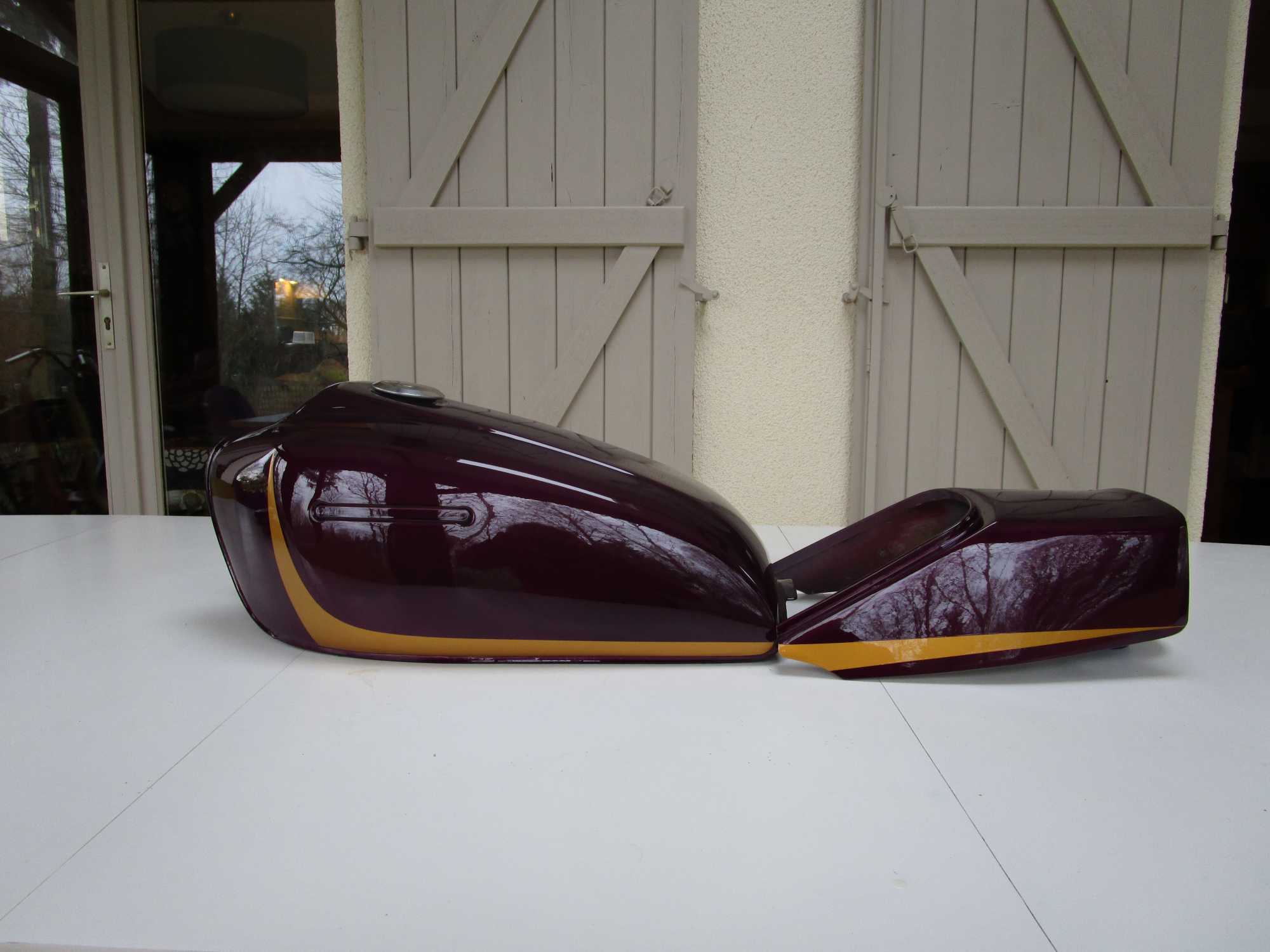

    C’est décidé, ce sera du verni Candy. J’ai fait une estimation de prix sur le site de Stardust =165ç sur les quantités préconisées par Fabrice. J’ai fouillé dans le coin et trouvé un auto-entrepreneur en peinture carrosserie. Il est équipé de manière pro comme n’importe quelle autre entreprise (il ne bosse pas au fond du jardin dans une cabane en bois comme on voit parfois sur ce statut) Il me propose l’ensemble réservoir dosseret caches latéraux avec motif peint en apprêt + sous couche candy+verni candy+ verni K2 pour 300çuros, avec les produits Stardust avec lesquels il travaille régulièrement. J’ai vu le boulot qu’il effectue en réno automobile ( Une prosche 912 et une Jag MK120) ainsi qu’une prépa tuning, je trouve le boulot très soigné. Je ne manquerai pas de vous parler du résultat.

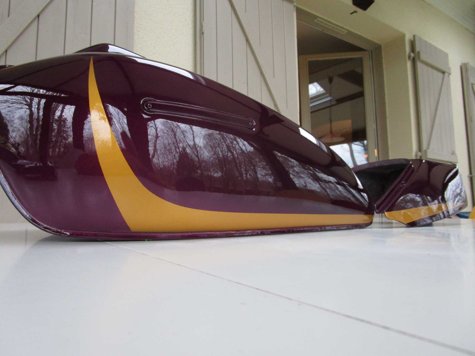

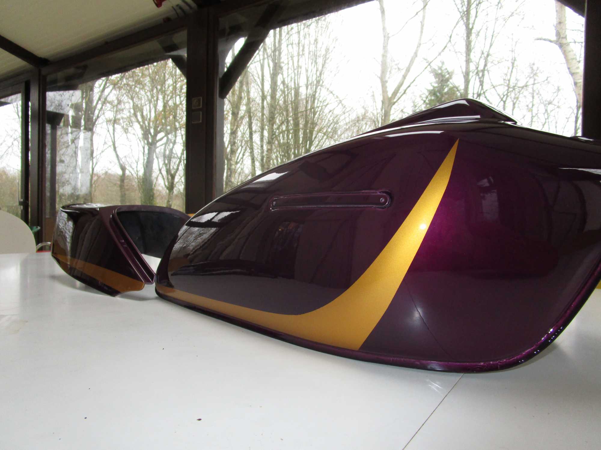

    Voilà, c’est fait . Retour de chez le peintre. Verni Candi Brun 02 de chez Stardust. ben à l’arrivée, difficile de dire que c’est brun. J’y vois plus du prune, très accentué au soleil ou au flash, plutot foncé à l’ombre mais toujours prune. Le motif vieil or est lui en laque classique et son rendu est conforme. La presta de peinture est nickel et le gamin en auto entrepreneur est passionné par son boulot. Rien que çà, moi ça me va; sans doute un vieux relent de formateur d’apprentis. Je vous laisse juge de l’ensemble . Coût total 301 çuros. Z’en pensez quoi ?
    #109673
    Je trouve tres bien et a un prix correct. :clin3D La mienne est en peinture aussi ,retour prévu courant janvier.
    #109674
    Ben le travail a l’air d’être bien réalisé, mais effectivement, c’est plus prune que brun. Et le prix est plus que correct T’as pas fait faire les caches latéraux ?
    #109677
    Avez vous mis la bonne teinte de sous couche ? Sinon c’est bô :clin3D

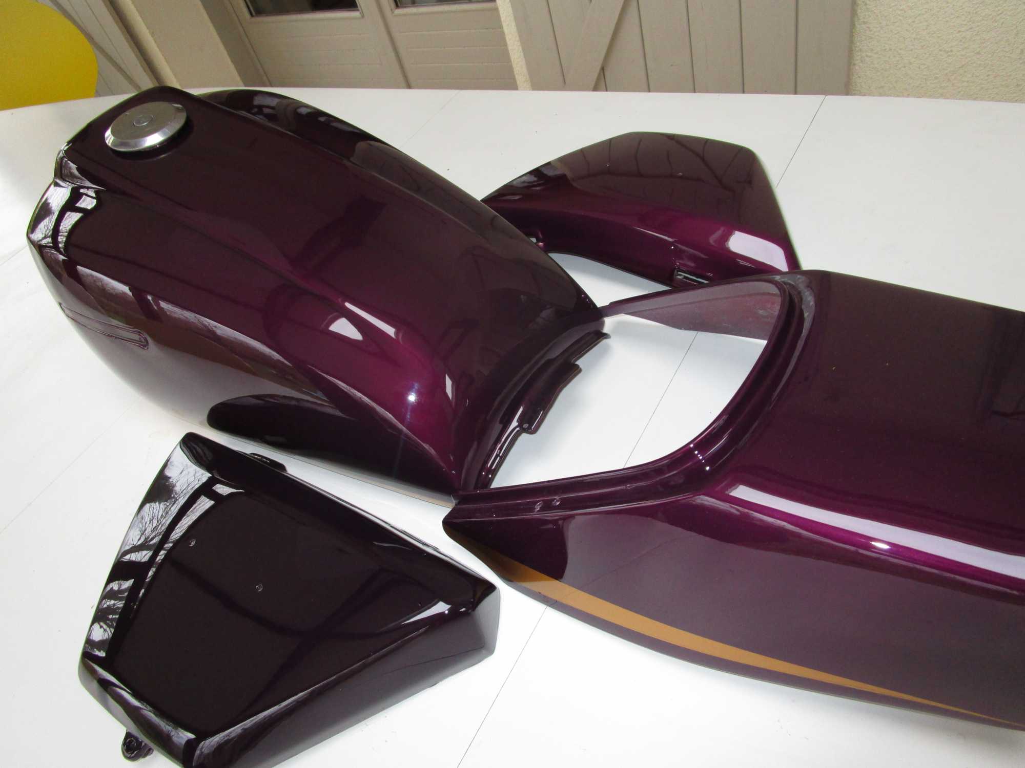

    En réponse à ZephyrOliv (post 105975]Ben le travail a l’air d’être bien réalisé, mais effectivement, c’est plus prune que brun. Et le prix est plus que correct T’as pas fait faire les caches latéraux ?”
    Si bien sûr. Voilà l’ensemble
    #109680
    D’après le tableau pour un candy brun 02, la sous couche devrait être BC12(nacrée cuivre), enfin je pense car même sur leur nuancier on le voit un peu prune.
