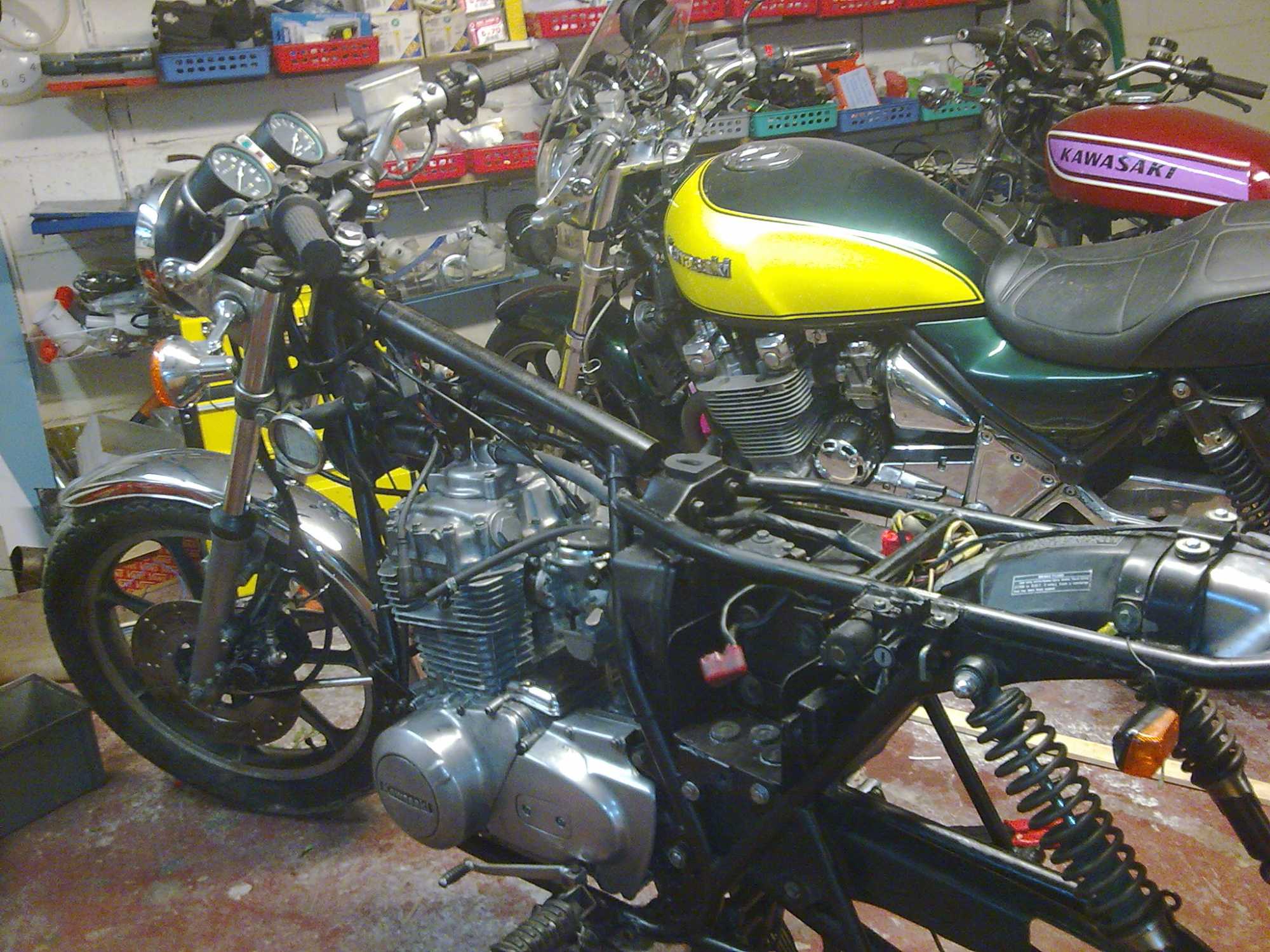

    Bon allez je me lance ! Fabrice me fait baver par ses réalisations. Beurk me fait band…euh, vibrer par sa réno de GG. Zétienne nous a assis avec sa Z 900. Alors c’est décidé, je me lance ! Et pour être sûr d’aller au bout, je vous le dis . J’ai sorti la Z 400 que j’avais acheté il y a au moins 10 ans pour Chloé, mon ainée, en espérant qu’elle passe le permis . Nada, rien, ni elle, ni les deux autres; aucune de mes filles pour venir rouler. Heureusement mes trois gendres sont motards, et çà c’est sympa. Donc j’ai ressorti la Z 400 du hangar et j’ai décidé de la remettre en route. Les freins plaquettes, maitre cylindre et étriers sont remis à neuf, les joints spi de sortie de boite, de sélecteur et de commande d’embrayage changés.Les commandes d’embrayage, d’ouverture et de fermeture de gaz sont remises à neuf. Il me manque encore des membranes de carbu pour pouvoir remonter la rampe . Le moteur tourne au démarreur . La selle est bien rattrapée au désincrustant , au noir à capote et à la graisse de pied de b≈ìuf. Les pots sont en cours de rénovation par un mixte entre les existants et une paire trouvée sur le bon coin. Retouches de peinture du cadre effectuées. Reste la carrosserie poncée en attente de remise en peinture. Et là j’ai besoin de vous, pour un petit sondage d’opinion La peinture devrait être noir canon de fusil et le motif déco or ou argent. Alors de ces deux motifs lequel des deux choisiriez vous ? Ensuite je vais avoir besoin des lumières de Fabrice car il m’a bien tenté avec sa peinture Candy. Moi je n’ai jamais fait de peinture carrosserie: Alors question : bombe ou pistolet ? Quels sont les pièges à éviter et les astuces pour optimiser le résultat ? Ah bien sûr, une photo ou deux, sortie de hangar.

    Côté embrayage, ça va beaucoup mieux. J’ai mis une entretoise en bout de la tige coté escargot et comme par magie j’ai retrouvé la tension qui me faisait défaut. Donc il manque bien la bille d’origine coté cloche. Je m’en va corriger çà rapidement dès que j’aurai le bon diamètre de bille. Merci à tous de votre aide précieuse. …Mais ça ne résout pas mon problème de déco. Peut être Samedi en fonction de la mobilisation de la rue à l’appel du PZB…

    Il était temps que je revienne vers elle , depuis le temps que j’avais suspendu les travaux. Il y a eu autres choses à faire des sympa et des chiantes. Au nombre des chiantes il fallait rabattre les haies, ça faisait deux ans que je n’y avais pas touché. Ca c’est crevant. Quasi une semaine entre tailler , ramasser, broyer. Pas tout à fait fini, mais là j’en avais trop marre. Alors depuis la dernière fois qu’on s’était regardé en chien de faïence, elle et moi,les choses ont bien progressé: La bille d’embrayage, c’est fait . Au bon diamètre pour un résultat très satisfaisant. La rampe de carbu est remontée avec une petite modif pour connecter les entrées à la boite à air, le plastique s’étant raccourci pendant tout ce temps, il a fallu faire des jonctions supplémentaire. Le couvercle des bombes d’entretien pour les chaussures est pile poile au bon diamètre de 49.5; coupés à la bonne longueur et montés à la colle silicone souple pour une étanchéité optimal, c’est parfait. D’ailleurs on ne voit pas le rajout. Le faisseau électrique étant remonté, la mignonette n’a pas eu trop à se faire prier pour redémarrer. Il a seulement fallu que je change les anti parasites qui n’avait pas assez de résistance. Et donc nous voilà au pied du mur de la déco. Sans vouloir revenir sur le scrutin qui laisse une petite avance aux partisans du rouge avec motif virgule, mais en précisant que tant que je n’ai pas commandé la peinture, le vote reste ouvert ici: http://doodle.com/poll/yw7sfadxdiuiizpg Mais il faut que je me tourne vers fabrice68 pour une question pratique: Pour le réservoir, les caches latéraux et le dosseret, il faut combien de bombes de chaque composant: Apprêt, peinture, vernis? De plus quelqu’un a-t-il une adresse où se fournir en adhésif pour la déco? Une photo d’aujourd’hui de l’état d’avancement:
