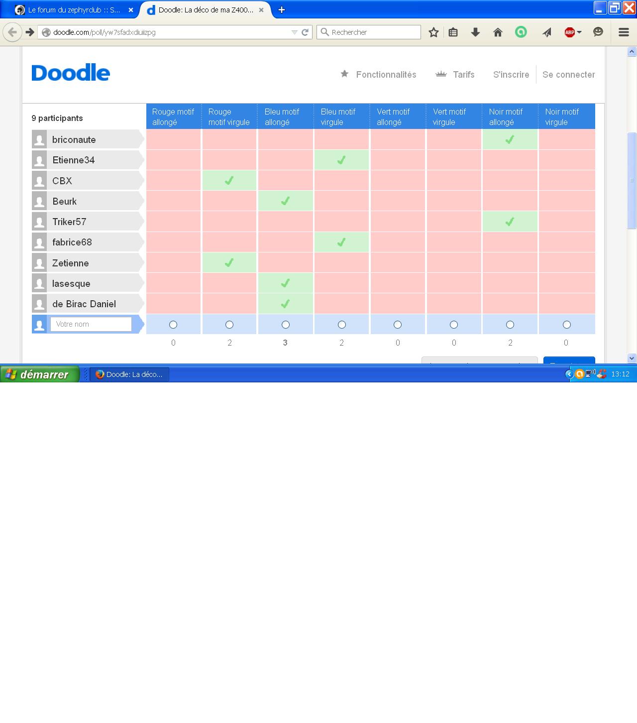

    Résultats du sondage déco Z400 Merci aux participants que je ne félicite pas de leur choix, à part Triker. Nous avons atteint ici la limite de la démocratie qui fit par exemple signer le traité de Lisbonne à ce petit c.. de fach.. de président de mes …après que nous ayons majoritairement refusé la mise en oeuvre de la constitution européenne. Mais je m’égare . Que feriez vous à ma place? …/… Après réflexion, je vais mettre en ≈ìuvre la proposition majoritaire à trois voix comme çà si c’est moche , je pourrai toujours le reprocher à Lasesque.

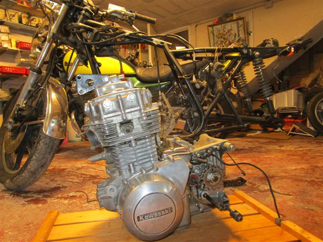

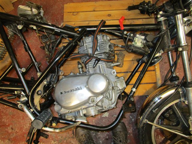

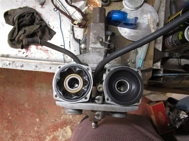

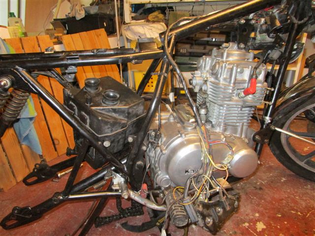

    Et bien me voilà au pied du mur au pied duquel on reconnait le mécano, une fois n’est pas coutume. Çà a mis du temps mais j’ai reçu la membrane réno du boisseau que le 95 avait rongé comme un mort de faim. Tous les tests de fonctionnement d’étanchéïté des pointeaux ainsi que le fonctionnement du robinet d’essence à dépression étant positifs, les carbu sont prêts à être remontés. Le moteur ayant subi une cure d’amaigrissement par aspiration du mauvais cholestérol, il est prêt à retrouver sa place dans un cadre dégraissé et retouché aux points de rouille superficielle. Une fois posé au sol le moteur est couché prêt à recevoir les honneurs de son cadre tant aimé dans les bras duquel il se sent si bien . N’y tenant plus le cadre laisse libre cours à la passion mutuelle dans une étreinte qu’il faut contenir avec ds sangles, des chandelles et un cric pour que chaque zigounette trouve sa place dans chaque pilou-pilou. L’étreinte va durer plus d’une heure dans un silence ponctué de quelques « Merde » et « fais chier » du mécano qui voit parfois le pied de son mur s’éloigner. Quand son corps sur son corps,lourd comme un cheval mort (J.H.-que je t’aime)est bien prépositionné, je relève l’ensemble moteur cadre pour les ancrages définitifs. Dans la bagarre, j’avais omis de remettre en place la boite à air ! « Mais quel con! » s’exclame le mécano d’opérette qui a perdu son mur des yeux.Il faudra encore lutter une demie heure pour que la dite boite réintègre sa matrice par voie basse, sorte d’accouchement à l’envers sans péridurale. Le carter d’embrayage est remis en place. Malgré de multiples tentatives de réglage de l’escargot et des butée et tendeur de cà¢ble, la poignée reste folle… Il fera jour demain. Raz le bol, mais il ne perd rien pour attendre cet embrayage de mes d..x!

    Sinon avec une bonne scie sauteuse du silicone, la boite à air rentre toute seule :whistle:

    Normalement pour l’embrayage, quand tu actionnes la poignée, la came appuie sur un tige, la came se règle avec un vis dans le carter, il faut desserrer l’écrou, visser jusqu’à sentir une pression , revenir d’un 1/4 de tour et resserrer l’écrou (enfin si c’est comme les z650).

    En réponse à briconaute (post 99570] Çà a mis du temps mais j’ai reçu la membrane réno du boisseau que le 95 avait rongé comme un mort de faim. ”
    Bjr; Il y a toujours des discussions sans fin sur l’utilisation de tel ou tel carburant; Je continue de refuser l’utilisation du SP95 dont l’éthanol ravage les membranes et autres caoutchouc….
