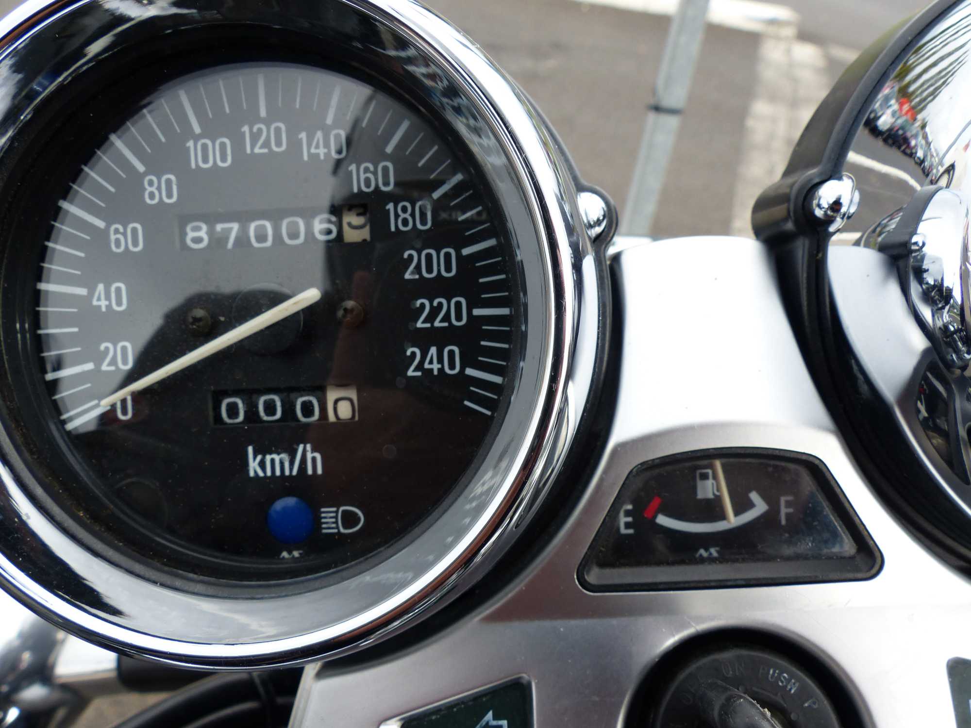

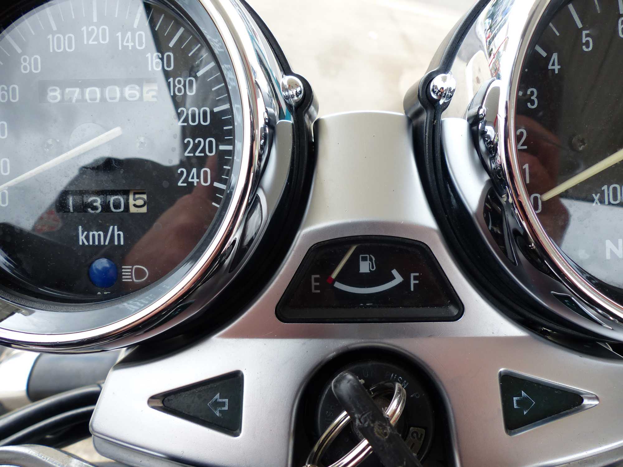

    J’ai cherché, mais pas trouvé sur le fofo. Suite à l’achat de ma 1100, je relève un problème avec la jauge à essence.7 J’essssplique : Ce matin, j’ai fait 130 km à bon rythme, réservoir plein au départ. Station service pour voir ce qu’elle consomme et aussi parce que la jauge arrivait au plus bas Or, le plein fait (9,54 litres, soit 7,33 litres aux 100 km, ce qui me semble normal, je craignais plus), la jauge se remet au niveau du plein initial, soit un petit centimètre en deçà du maxi Ce n’est pas normal, il faut régler quelque chose, mais avant de tripatouiller dans le réservoir, j’aimerais savoir ce qu’en pensent les érudits que vous êtes. Je m’interroge, y aurait-il un réglage fin au niveau de la jauge ou une combine ?

    Voilà la jauge réservoir plein

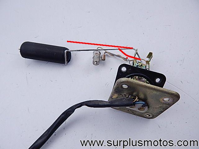

    La solution : Tu mets tes gants blancs; tu sors ta trousse à outils d’horloger, tu télécharges un logiciel de calcul concernant les outils de mesure des niveaux de carburant dans les moteurs à hydrogène, tu évacues femmes, enfants et petits enfants dans un périmètre de cinq cents mètres après une déclaration préalable en préfecture et avertissement au séismographe de Saclay et là tu interviens. Avec ta pince à griffe et ton merlin de bucheron tu tors le bras du flotteur de manière à ouvrir l’angle comme précisé sur la photo jointe. trop tordu, ton aiguille virera dans le plein et y restera sur les trois quart de ton plein et tu tomberas en panne d’essence à l’entrée du quatrième quart. Pas assez tordu ton réglage subtil ne résoudras que partiellement ton problème. D’une manière générale un petit centimètre au bout du bras de flotteur devrait être suffisant. A la fin de l’intervention , n’oublie d’adresser un avis de fin de péril au reste du monde et accessoirement de réintégrer au logis femme, enfants et petits enfants Et range tes gants blancs surtout si tu ne réintègres pas ta compagne car une autre sera sensible à ta demande si cérémonieuse et si romantique !

    Tu nous a bien expliqué et on ne confond rien du tout. C’est bien le flotteur qui commande le doigt sur le rhéostat qui délivre l’intensité envoyée au cadran. Les erreurs viennent du mauvais positionnement du curseur sur la résistance,il faut donc modifier la position du curseur en changeant l’angle du bras de flotteur : Quand le maxi n’est pas atteint au cadran quand le plein est fait , tu ouvres l’angle; quand le mini n’est pas atteint au cadran quand le réservoir est vide, tu fermes l’angle. Le changement d’angle est empirique dans sa mesure , mais le résultat lui est bien concret.

    Ben voilà! j’m’a encore mal expliqué! Tu viens de me faire comprendre pourquoi je rentrais toujours bredouille. Chez moi, c’était le curseur qui s’était desserré. Je n’ai pas eu à tordre ou détordre le flotteur. Comme dit notre ami Bricojauge au niveau du cadran il n’y a pas de réglage. on ne se :moque pas d’abord je ne suis pas pondérale, je ne suis que légèrement enveloppé comme disait un de tes compatriotes d’Armorique! J’ai rien pondu du tout na! à la mienne Nétienne :prosit :prosit :prosit
