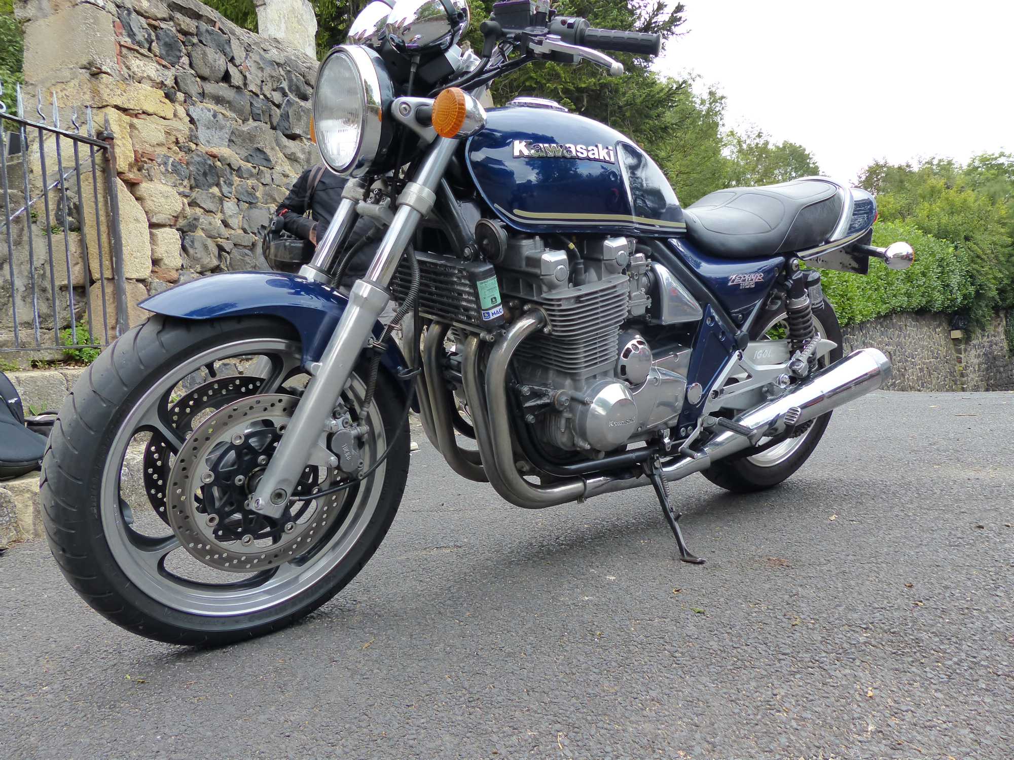

    J’aimerai remettre au plus près de l’origine ma 1100. Je l’ai depuis peu, mais j’en ai fait le tour et elle est presque complète Il me manque seulement : – La bavette support de plaque – un rétroviseur (les deux que j’ai ne sont pas identiques) Certaines pièces en état très moyen mériteraient d’être changées : – les quatre clignotants – les pots – le phare J’aimerais aussi lui offrir des pare-carters Qui peut m’aider ?

    Deux mois que je l’ai, déjà fait 230 bornes avec, c’est dire si je roule … J’ai donc pu en faire le tour. J’aimerais fixer mon top case sur la bête, je recherche donc un porte paquet (pas un porte bagages!!) Et aussi des pare carters àâventuellement quatre clignos et deux rétros en très bon état Si l’un de vous a ça, qu’il me fasse signe !

    Ah pis le Gum Gum n’a pas tenu, il lui a suffit de 50 bornes pour là¢cher. Alors je me suis fà¢ché tout rouge, j’ai manchonné la sortie du collecteur avec un tube du bon diamêtre, et ça ne bougera plus pendant longtemps.

    Sur cette moto, les pots, les amortisseurs sont des pièces d’origine. Elle a 22 ans et 87000 km Est-il possible qu’ils n’aient jamais été remplacés ?
    #103350
    Salut! tes pots sont d’origines, j’ai encore des pots de quarante ans, ils tiennent debout mais dans un piteux état. :prosit
    #103357
    Bonne nouvelle! Les miens ont 57000, il devraient encore tenir 30000!? :prosit Cool pour le retour, ça nous évitera d’essayer une mauvaise solution ! :merci
