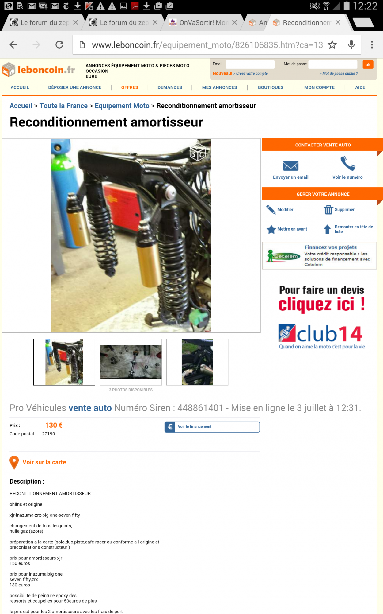

    Sur mes amortisseurs il y a une fuite d’ huile donc joints torique à remplacer.j ai trouvé une société en Alsace mais 220 ç pour changer l’huile uniquement sans les joints cela fait un peu cher pour des amortos qui ont 25 ans.?l’option amortos de boneville me plaît bien mais j’ignore s’il y a beaucoup de modifs à faire.je vais d’ailleurs faire un up sur mon ancien message .

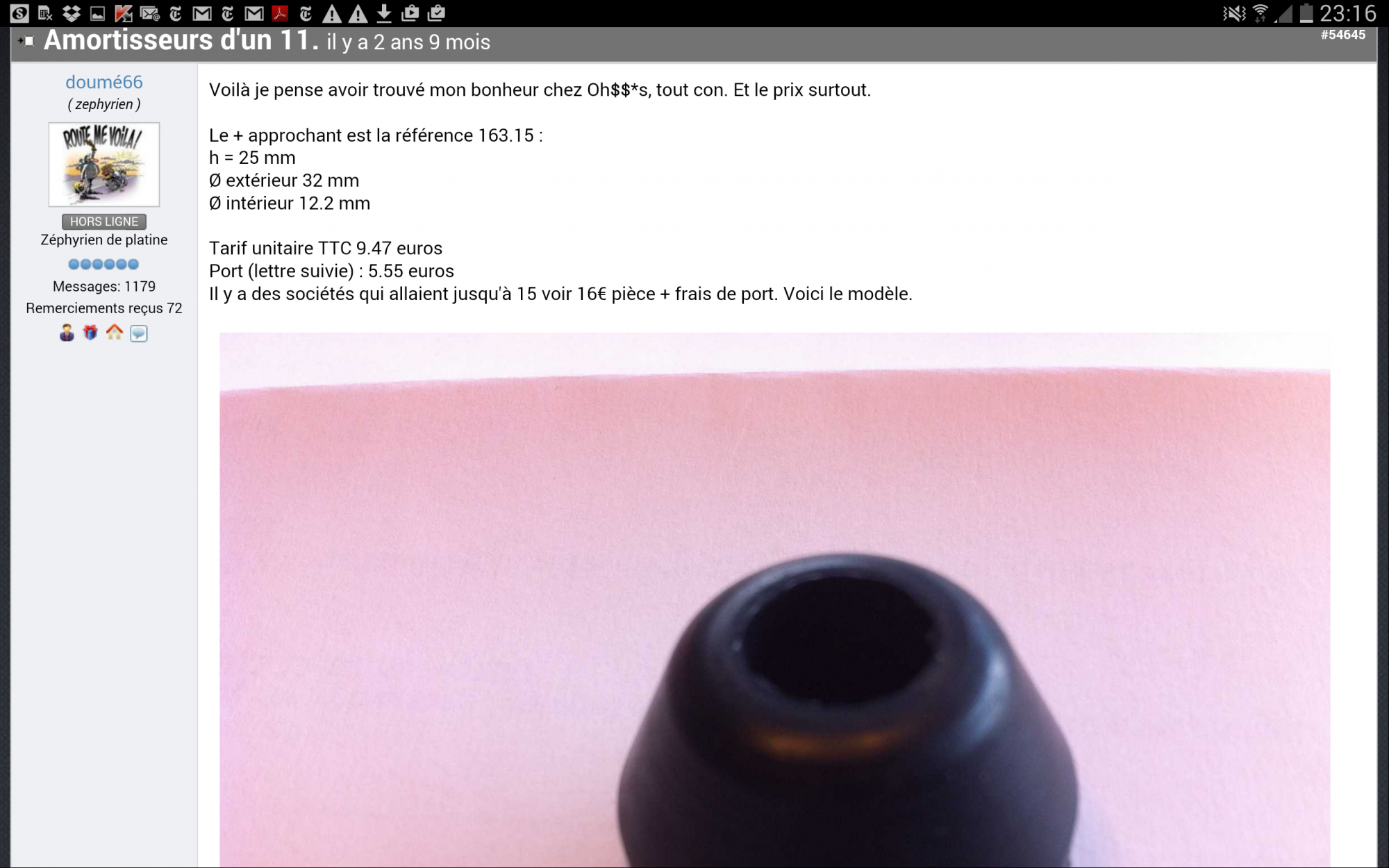

    Salut àâtienne 34 pourrais tu mettre le lien qui permet de commander les butées? Merci .
    #100833
    J’en ai trouvé ici http://www.endurovintage.fr/fourche-amorisseur-bras-occillant/227-butees-d-amortisseur-ohlins.html Juste en tapant la réf sur google donc possible d’approfondir la recherche ou appeler Ohlins, numéro en bas de leur page d’acceuil… Tiens nous au courant…je suis!
    #100835
    Merci àâtienne reste plus qu a trouver les joints toriques,

    Reconditionné, non, car à priori le résultat n’est pas exeptionnel, donc pour moi et dans le but d’un résultat probant ça devrait être une paire ohlins ainsi que les ressorts de fourche. C’est un peu radicale mais je veux vraiment obtenir des résultats ! A suivre…
